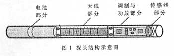

地下传感发射探头放置在钻具的空腔内,受体积限制。为保证通用性,采用与国际上同类产品相一致的尺寸φ32cm×380cm。探头结构如图1所示。主要分为电池部分(两节二号电池)、天线部分(带磁芯的线圈)、调制与功放部分以及传感器部分。

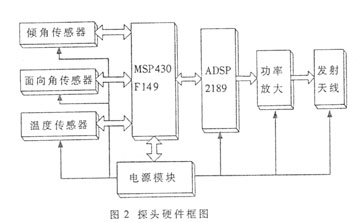

地下传感发射探头主要完成钻头倾角、工具面向角、温度和电池电量等参数的检测以及甚低频电磁波信号的发送。其硬件组成框图如图2所示。为适应野外长时间工作的特点,系统硬件采用了低功耗设计。
2.1 控制器的选取
MSP430F149是TI公司生产的一种Flash型超低功耗16位单片机,具有处理能力强、运行速度快、可靠性高等特点,能适应工业级运行环境,特别适合于电池应用的场合或手持设备。本系统选择它作为系统的主控制器。
同时,本系统采用了AD公司生产的专用数字信号处理器ADSP2189。它具有处理速度快(单周期指令执行时间为16ns)、接口方便、自身资源丰富等特点。在本系统中主要是实现精确数字调制、同步以及相关的数字信号处理等。休眠状态下,其功耗也较低。
2.2 传感器设计
传感器均选用低功耗产品。倾角传感器采用新型MEMS微硅单轴加速度计,具有高精度(0.1%~1.0%)、高分辨率(2%og~5%og)、宽动态范围、低偏置、低灵敏度漂移、低噪声水平、低功耗等特点。通过配备相应的处理电路完成倾角的测量。面向角传感器采用双轴加速度计,输出环路将模拟信号转换为脉宽占空比的数字信号。这些数字信号直接与MSP430F149定时器输入相连。
相关模拟信号电压的采集由MSP430F149完成。MSP430F149的ADCl2是12位精度的A/D转换模块,具有高速、通用的特点。其最大采样速率为200kSPS,内装采样/保持电路,可选择软件、采样定时器或其它片内定时器控制采样周期。ADCl2的8个可配置的外部信号采样通道具有单通道单次、单通道重复、序列通道单次等多种转换模式。在此系统中,采用序列通道单次转换模式。

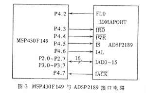

ADSP2189程序的引导、数据输入与输出均通过MSP430F149控制实现。ADSP2189采用IDMA方式与MSP430F149相连,如图3所示。IDMA接口是一个并行的I/O接口,带有16位地址/数据总线。该总线支持对16位数据存储器和24位程序存储器的访问。IDMA接口的读/写访问是完全异步的。在ADSP2189全速运行时,MSP430F149可以通过IDMA接口直接访问处理器的内部存储器,硬件连接简单。

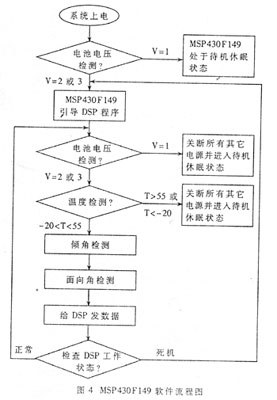

本系统中,MSP430F149作为主控制器,完成对传感器输出信号的采集、DSP的引导、电源模块的管理等工作,总体软件流程如图4所示。ADSP2189主要实现精确数字调制、同步以及相关的数字信号处理。
3.1 电池电压检测
根据电池的特性曲线,通过ADCl2获取的电池电压分为3(强)一2(中)一1(弱)三档。当电池电压降至1档时,MSP430F149自动关断其它功能模块的电源,自身进入待机休眠状态。

DSP引导:激活RESET,置MMAP=0和BMODE=1(选择IDMA引导);撤消RESET,通过IDMA接口装载ADSP2189程序。程序执行被堵塞,直到程序存储器的地址0写PM(0x0000)。ADSP2189响应IDMA控制信号并提供确认信号IACK。写PM(0x0000),开始DSP程序执行。
DSP存储器的读/写:由4个控制输入管脚选择。IDMA接口选择IS和地址锁存使能(IAL)有效时,ADSP2189将地址总线上的地址写入IDMA控制寄存器,被锁存的地址不能由主控制器读回。IDMA接口选择IS和读选通IRD有效时,ADSP2189将IDMA控制寄存器所指的存储单元内容输出到IDMA数据总线上。IDMA接口选择IS和写选通IWR有效时,ADSP2189将数据总线上的输人数据写到IDMA控制寄存器所指的存储单元中。访问应答IACK确认数据读/写操作的完成,作为IDMA接口忙的指示信号。
DSP状态检测:将待发射数据以固定的格式存放在DSP的数据区,然后向DSP发中断;DSP接收到中断后,调制及发射过程中会引起DSP-FL0一MSP430F149-P4.2的电平变化。在1ms内若检测到变化,DSP工作正常;未检测到变化,DSP工作不正常,重新调用DSP程序引导模块。

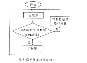

由于探头安装过程中轴线偏移以及相关基准线未能对准等,倾角传感器和面向角传感器总会产生一定误差。也就是说,当探头倾角及面向角处于绝对零位时,对应传感器测量结果并不是零值,存在一定的偏差,且不同探头的初始偏差也不相同。利用MSP430F149的程序存储器是Flash型可在线编程的特点,在整个系统装配完成后第一次上电时用软件实现误差修正。误差修正软件流程图如图5所示。

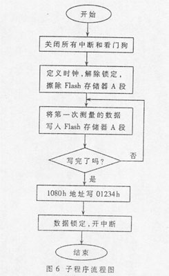

Flash存储器由很多相对独立的段组成,主要分为信息存储区(A、B段)和主存储区,可在一个段中运行程序,而对另一个段进行擦除或写入数据等操作;主要用于保存用户程序或重要的数据、信息等一些掉电后不丢失的数据。应用程序在主存储区中,主要是对信息存储区中的A段进行擦除和写数据。 第一次上电时探头放置在特定的标定平台上,使探头倾角及面向角处于绝对零位。这时探头上电,运行主程序,传感器测得的数据即为因安装而形成的固定偏差。把测得的数据写入Flash存储模块中锁定,使以后程序不能再对此段程序存储单元进行改写,掉电后也不会被擦除。探头以后上电工作通过对特定存储单元数据进行判断,不再执行上述过程。但将传感器每次测量所得数据减去第一次上电所测偏差值,即得绝对测量值。在对Flash操作前先要停掉看门狗,防止操作期间看门狗定时器溢出。该子程序流程如图6所示。
