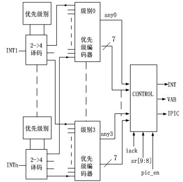

MC56F8257共有67个中断源,5个中断优先级。中断的请求是通过中断控制器模块控制的。中断控制器模块由中断源、优先级设置和控制部分组成,其框图如图1所示,主要用于配置中断优先级、解析中断请求并且将中断向量交给CPU执行。从图1看出,在中断请求处理过程中,当有多个中断源发出请求(INT1…INTn)时,首先优先级别译码模块根据用户设置的优先级进行译码,译码后进入相应的优先级编码器进行编码,最后通过控制模块进行优先级的配置。控制模块根据DSP56800E核中的状态寄存器SR中的屏蔽等设置位,对编码后的中断源进行处理,处理后的结果反映在控制寄存器INTC_CTRL中的INT、IPIC和VAB位。
图1  中断控制器框图
INT是中断位,该位反映内核中断的状态。当该位值为1时,有中断送入内核;否则,无中断送入内核。IPIC是中断优先级位,该位表示送入内核的中断源的优先级,也表示当前内核所接收的中断的最高优先级。VAB是中断矢量号,也是对应中断在中断矢量表中的地址的[7:1]位[9]。

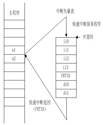

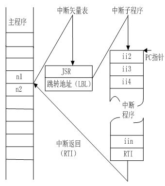

MC56F8257内核为16位增强型DSP56800E,该内核处理中断请求有两种模式:标准和快速中断处理。MC56F8257标准中断处理模式具体流程如图2所示,从图2看出该模式通过JSR指令,转向中断服务程序,占用一定数量的软件开销,但所有级别中断都支持该模式;快速中断处理不需要执行JSR指令(如图3),而是通过快速中断向量地址寄存器获得中断服务程序首地址,节省了软件资源,但它只能用于中断优先级为2级的中断。具体采用何种模式,应根据实际应用需要进行设置。
图2  一般中断处理的控制流程图
图3  快速中断处理的控制流程图

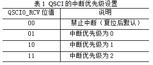

具体设置某个中断源的中断优先级,可通过设置中断优先级寄存器(INTC_IPR0~INTC_IPR7)中的相应位。如设置QSCI中断优先级,通过设置中断优先级寄存器(INTC_IPR2)中的QSCI0_RCV位实现,该位具体含义见表1所示。
从表1看出,QSCI中断可配置三个不同级别,即优先级0、1和2。如果用户不配置QSCI中断的优先级,系统复位时,自动分配其优先级为0;但是复位后,紧接着初始化QSCI模块,其优先级由0级变为2级。

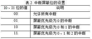

通过设置DSP56800E内核中的状态寄存器SR的I0、I1位,实现屏蔽不同级别优先级中断,具体设置如表2所示。

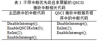

(1)不带中断优先级
开放QSCI0接收中断,不设置其中断优先级,采用系统默认优先级2,不屏蔽该级别中断,其主函数和中断服务程序中的中断代码如表3所示。
从表3看出,代码DisableInterrupt()在主函数和中断服务程序中都有,但作用不一样。在主函数中的作用是禁止所有中断,为后续中断设置提供良好环境;中断服务程序中的作用是禁止其他中断,防止中断的嵌套。EnableQSCIReInt(0)使能QSCI0接收中断。EnInt(2)使能2,3级别的中断。主函数和中断服务程序中的EnableInterrupt()作用是开放总中断。

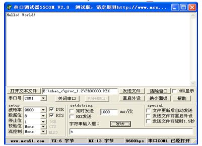

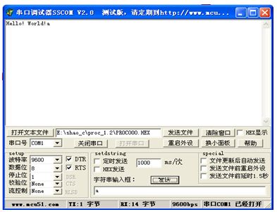

运行程序,从串口调试工具SSCOM V2.0发送字符“a”给MC56F8257,MC56F8257的QSCI0中断接收,并将接收的数据发送给PC机,显示串口调试工具窗口中,具体结果如图2(a)所示。

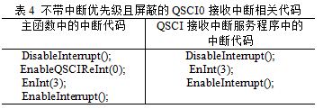

如果屏蔽QSCI0接收中断的默认优先级2,其主函数和QSCI接收中断服务程序中的中断代码有所不同,具体见表4所示。
从表4看出,代码EnInt(3)屏蔽了中断优先级0、1和2,只允许优先级为3的中断,无法响应优先级为2的QSCI0接收中断。测试条件同上,其结果如图4(b)所示。从图4(b)看出,接收不到字符“a”。
(a)不屏蔽QSCI0接收中断的结果

(2)带中断优先级

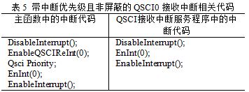

开放QSCI0接收中断,设置其中断优先级,不屏蔽该级别中断,其主函数和中断服务程序中的中断代码如表5所示。

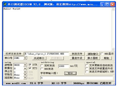

从表5看出,代码Qsci Priority的作用是设置QSCI0接收中断优先级为0;EnInt(0)使能0,1,2,3级别的中断。测试条件同上,其结果如图3(a)所示。从图3(a)看出,同样也能接收到字符“a”。

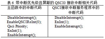

如果屏蔽QSCI0接收中断的优先级0,其主函数和QSCI接收中断服务程序中的中断代码有所不同,具体见表6所示。
从表6看出,代码EnInt(1) 屏蔽了中断优先级0,允许优先级为1,2,3的中断,因此QSCI0接收中断被屏蔽,其测试结果如图5(b)所示。从图5(b)看出,同样接收不到字符“a”。
(a)不屏蔽QSCI0接收中断的结果

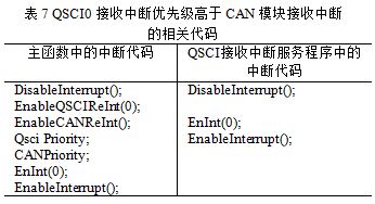

同时开放QSCI0接收中断和CAN模块接收中断,并且前者优先级高于后者,其主函数和中断服务程序中的中断代码如表7所示。
从表7看出,代码Qsci Priority设定QSCI0接收中断的优先级为1,CANPriority 设定CAN接收中断的优先级为0,即QSCI0接收中断的优先级高于CAN接收中断。

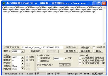

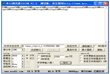

运行程序,当仅有CAN接收中断请求时,CAN接收中断服务程序接收字符串“CANMessage”,并通过QSCI0将该字符发送给串口调试工具,如图6(a)所示。如果在这个过程中,又有QSCI0接收中断请求,CPU则暂停CAN接收中断服务程序的执行,转向QSCI0接收中断服务程序处理,从串口调试工具窗口接收字符“a”,并发送给串口调试工具窗口。将QSCI0接收中断服务程序执行完成后,返回CAN接收中断服务程序继续执行,其结果如图6(a)所示。

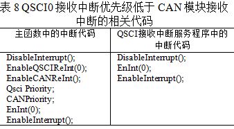

如果开放QSCI0接收中断和CAN模块接收中断,并且前者优先级低于后者,其主函数和中断服务程序中的中断代码如表8所示。
从表8看出,代码Qsci Priority设定QSCI0接收中断的优先级为0,CANPriority设定CAN接收中断的优先级为1,即QSCI0接收中断的优先级低于CAN接收中断。
运行程序,当仅有CAN接收中断请求时,CAN接收中断服务程序接收字符串“CANMessage”,并通过QSCI0将该字符发送给串口调试工具,如图6(b)所示。如果在这个过程中,又有QSCI0接收中断请求,CPU则不会响应其请求,继续执行CAN接收中断服务程序,继续发送字符串“CANMessage” 给串口调试工具,如图6(b)所示。
