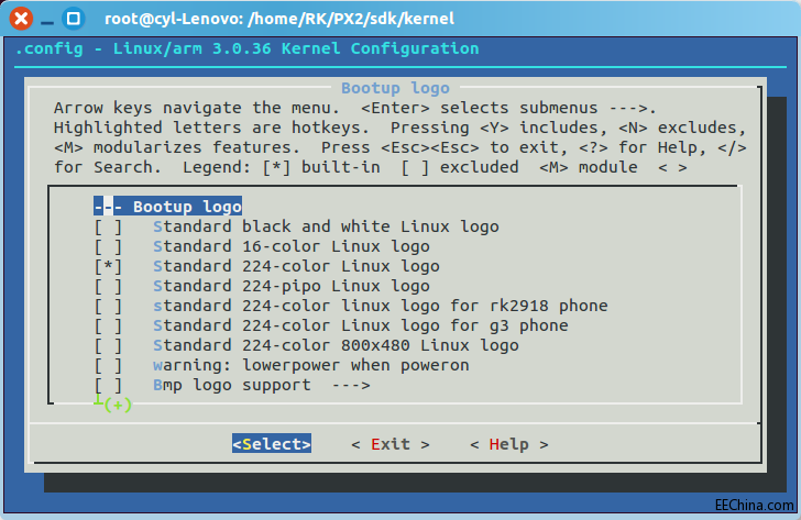

首先我们先来改改内核的启动logo,首先我们进入内核的配置界面,在Device Drivers \ Graphics support  \Bootup logo这一项如果不勾选的话,便不会有那两只企鹅。
而点进去可以看到选择的是Standard 224-color Linux logo
   这个选项,可见此
时选择的开机logo是这个图片,我们这时候可以进入/kernel/drivers/video/logo这个文件夹如下,
里面有logo_linux_clut224这个图片,

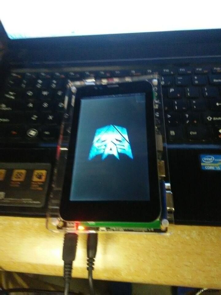

然后再把转换好格式的图片名字改程logo_linux_clut224替换掉之前那个文件夹里面的那个文件,同时把里面的.o和.c文件删掉,然后重新编译内核,重新烧录kernel,然后重启,便得到如下结果,
ok,这样内核logo就这样修改ok了,可行,很简单吧,

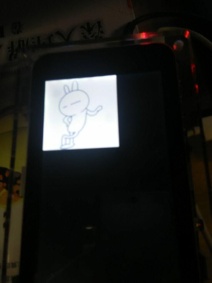

第三步是动画,这一步有很多种方法,最简单的方法是只需要把对应的开机动画文件bootanimation.zip用adb工具push进板中/data/local目录下,然后重启便可以实现,显示如下,
使用的开机文件也在附件中,而如大家想知道如何制作这个bootanimation.zip,这个百度上也已经有具体教程,而关于这部分具体代码位置可以参考原帖:http://bbs.chipspark.com/forum.php?mod=viewthread&tid=8121&extra=page%3D1。然后所有android的开机所有界面就这样啦,本人也是新手,讲的不好也请指出。
