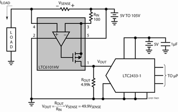

                                图2  LTC6101HV可容易地与一个ADC相连

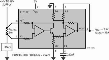

                           图3  通过引脚搭接来选择增益,无需使用外部元件

凌特公司的LTC6101的速度和准确度使其非常适合直接与一个ADC(比如凌特的16位ΔΣ型模拟数字转换器LTC2433)相连。LTC6101是一款独特的电流检测放大器,可通过放大器的输入和输出电阻器来提供控制。这些电阻器是影响增益准确度的主要因素,因此,采用1% 精度的电阻器可使您轻松实现优于0.2% 的增益准确度。此外,用户还能够灵活地设定增益和输出阻抗,以优化ADC接口。该解决方案采用了纤巧的表面贴装型元件和两个外部电阻器,因而具有很高的空间和功率利用率。这款电路的典型功耗低于500mA。

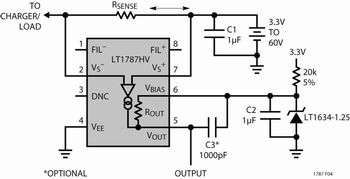

                       图4  施加偏压可使输出在采用单工作电源时指示电流的方向

LT6100最简单、最实用的应用之一是作为一个大动态范围电流监视器。由于它的失调电压仅为300μV,因此,采用一个3mΩ分流电阻器就能够提供100mA的分辨率和一个33A的全标度范围。在这款电路中,该器件采用一个单3V电源。当断电时,LT6100输入与系统基本“断接”,因为它一般仅吸收1nA的输入电流。在滤波器输入引脚FIL上连接一个220pF电容器可提供一个12kHz差分噪声滚降频率,而且,通过引脚A4和A2来配置内部电阻器可选择一个25V/V的增益。

通过允许直接使用凌特公司的LT1787的输出电阻器,可给该双向器件的输出施加期望中间点的偏置电压。在本例中,采用一个外部电压基准来给输出施加偏压(针对单电源操作)。输入信号能够摆动至偏置电压以上和以下,以指示流经检测电阻器的正电流或负电流。本例中,该电路可在采用一个低至3.1V的电源电压时正常运作。
