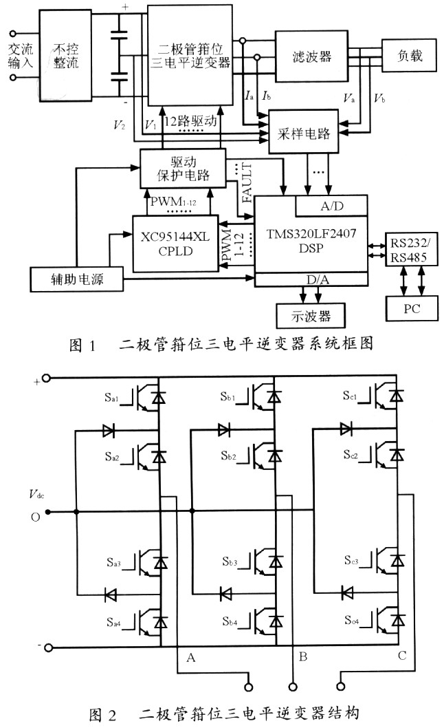

图1给出了三电平逆变器系统框图,系统由以下几部分组成:主功率电路、基于DSPTMS320LF2407和CPLD XC95144XL的数字控制系统、采样电路、驱动保护电路、辅助电源和PC机。其中,二极管箝位三电平逆变器如图2所示.
每相桥臂采用一对1200V,100A的IGBT模块串联,模块内置续流二极管,采用2200V,100A的二极管模块进行箝位。采样电路对逆变器输出电压、电流和直流母线电压采样,利用DSP内部自带的A/D转换器进行模数转换,并利用软件控制DSP输出PWM信号,在CPLD内部做逻辑和死区处理。驱动保护电路接收来自CPLD的12路PWM信号来驱动IGBT,并在IGBT短路或过流时,将FAULT保护信号送至DSP,封锁PWM信号。

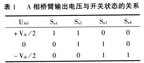

假设图l中直流侧两个电容等容量,且电压相等,均为Vdr/2。则A相桥臂输出电压(以0点为参考点)与开关状态的关系如表1所列,(其中1表示开关接通,O表示开关断开),可见每相均可以输出+Vdr/2,O,一Vdr/2三个电平。

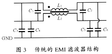

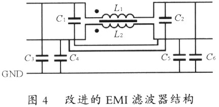

通常所用的EMI滤波器结构如图3所示,其中C1。C2是差模电容L1,L2是共模电感,C3、C4、C5、C6是共模电容。
但是,这种EMI滤波器结构自身存在着明显的不足:由于两个差模电容C1,C2自身有寄生电感,所以两个寄生电感之间会产生耦合,而且它们又会与共模电感产生耦合。这样,在高频范围会严重影响EMI滤波器的性能。为此,我们采用了改进的结构,如图4所示。
在改进的EMI滤波器结构中,两个差模电容采用X型连接,这样做的好处是可以大大减小甚至消除电容中寄生电感引起的耦合,极大地改善了EMI滤波器的高频性能。

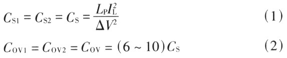

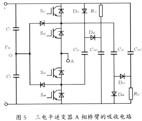

为此采用了图5所示的结构简单的缓冲电路,它充分利用三电平结构的特性,靠外部电容CS1,CS2的充放电来钳制内部IGBT上的电压,使之不突变。Cov1和Cov2吸收主回路杂散电感上的能量,从而钳制过电压,Cov1和Cov2要尽量靠近桥臂侧。吸收电阻月s1及Rs2采用无感电阻,吸收二极管采用快恢复二极管。缓冲电路元件参数选择可按式(1)、式(2)、式(3)选取。
式中:Lp为母线上的杂散电感;
IL为负载电流;
△V为吸收电压峰值;
f为IGBT开关频率。

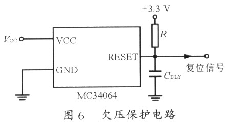

1)辅助电源抗干扰措施数字控制系统输入电源为5V,通过LMll17T转换成的3.3V为DSP和CPLD供电。直流电源的故障主要有输出电压不稳,欠压或掉电。直流电压不稳实质是反复的欠压过程,会直接对数字控制系统产生干扰。为此采用了MC34064电源监视IC电路监视5V直流电源输出电压,图6给出了电路接法。
当电压低于4.59V时,监视电路将产生持续的复位信号使DSP和CPLD处于复位状态,避免其不正常操作带来的事故。当电源输出恢复正常时(>4.6lV),电路经过一个规定的延迟时间后撤消复位信号,保证数字控制系统正常工作,传播延时时间由CDLY确定。

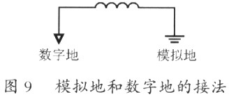

(3)数字与模拟电路的处理数字控制系统中既有模拟电路又有数字电路,要把它们尽量分开,并且将模拟电路的地和数字电路的地分开,最后再接到一起,在共接点选用合适的电感,将数字电路中的最强干扰隔离掉,接法如图9所示。
另外,集成数字电路芯片没有用到的管脚不要浮空,应该接到GND或VCC,防止不必要的开关转换和噪声产生。

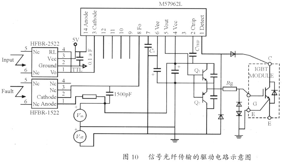

本文采用Powerx公司的集成驱动模块M57962L,在抗干扰方面,它有以下优点:
1)内部具有高速光耦,将驱动脉冲信号与驱动电路内部隔离,这样控制电路与驱动电路实现了电气隔离,防止因电气耦合产生的干扰;
2)栅极驱动采用双极性控制电压,使用负的栅极电压可以获得较高的抗干扰性,图lO是采用光纤传送的驱动电路示意图。

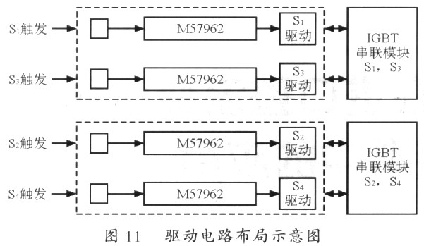

2)为了抑制主功率电路对驱动电路的干扰,需要对驱动电路的元件合理布局,如图ll所示。
(1)S1和S3相邻,S2和S4相邻,两组之间保持适当的距离。
(2)驱动保护电路与IGBT模块之间选用阻抗高、抗共模干扰能力强的双绞线,引线尽可能短,以减小寄生电感,两线间互绞越密效果越好。
