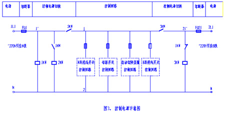

3.2 控制电源设置方式如图3
正常运行方式下
所有控制电源均引自A段电源。
当B段电源失压时,所有控制电源不会切换;
当A段电源失压时,所有控制电源均切换至B段电源,;
特点
控制电源引自A段电源,当B段电源失压时,控制电源保持正常,不存在切换的过程;
当A段进线电源失压发生时,所有控制电源迅速切换至B段;
控制电源切换的几率减少一半;
利用自投在线式控制电源设置方式,采用接触器控制切换,切换迅速,可靠。

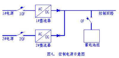

是控制电源采用交流控制时,在不增加投资的情况下,较佳的控制电源设置方式3.3 控制电源采用直流电源,如图4
正常方式
选用两套整流器和一套蓄电池,两套整流器电源分别接在不同段的母线上,两套整流器在线运行。
设计选用整流器,应能够在电源电压恢复正常后,自动恢复,躲过电源进线失压造成的影响,不需人工恢复。
特点
控制电源无时限切换,不受进线电源失压的影响,当任一台整流器失压、故障或者退出运行、检修时,另一台整流器在线切换,控制电源稳定,没有切换的过程,即使进线全部停电,蓄电池仍能提供1小时的控制电源供电时间,进行开关操作,为排除故障,恢复供电节约时间,对于任何要求严格的负荷都能满足要求。
投资增加,维护工作量增加。

在负荷特别重要的情况下,控制电源应首先选择直流控制电源,直流电源供电稳定,并且参照图4 的方式设计,可以满足任何要求严格的负荷;
在不增加投资的情况下,选择交流电源控制,并参照图3的方式设置控制电源。
