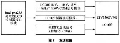

显示系统模块是GPS导航仪的重要模块,其中的TFT液晶显示器色彩更逼真,更平滑细腻,层次感更强,而且具有体积小、重量轻等优点,本设计采用samsung公司的LTV350QV-F05 TFT LCD屏。其系统框图如图1所示。

PXA255处理器是Intel公司推出的一款基于XSCAL核(兼容ARM指令集)的处理器,它集成有LCD控制器,可支持DSTN和TFT LCD。其LCD控制器的接口信号有:
L_DD[15:0]:颜色数据信号。
L_PCLK:像点时钟信号,用于把彩色数据打入LCD显示器的移位寄存器,在主动方式下,像点时钟连续跳变。
L_LCLK:用于同步行信号。
L_FCLK:用于同步帧信号。
L_BIAS:在传输颜色数据的同时,使能信号(OE)有效,以通知LCD显示屏接收数据。

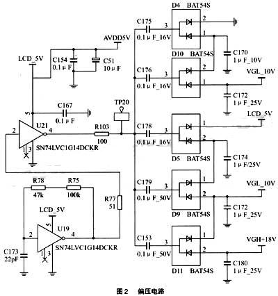

偏压电路和VCOM电路
LTV350QV-F05模块有两路偏置电压VGL(-10V)和VGH(18V),并有一路模拟电源AVDD(5V)和一路数字电源VDD(3V)。为了节省,偏压电路用门电路、二极管电容分立器件构成,其电路如图2所示,其中LCD_5V为系统供电电源。

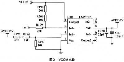

(1)VCOM电路
VCOM信号由LTV350QV-F05产生的COM信号叠加一个直流电压形成。VCOM信号会影响屏的显示效果,但可以通过调整VCOM的信号叠加的直流电压来调节LCD屏。为了节省电路板空间,VCOM信号可用一个运放来实现。其电路原理图如图3所示。

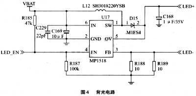

(2)背光电路
使用MP1518背光芯片可驱动LTV350QV-F05LCD内部的6个串联发光二极管以实现背光显示,其电路图如图4所示。

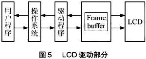

LCD控制器通过FRAME BUFFER与应用程序和操作系统相联接。在嵌入式设备中,FRAM BUFFER一般是开辟在SDRAM中的一个虚拟的显示区。用户程序通过系统调用FRAM BUFFER驱动程序可达到显示图像的目的,其LCD驱动部分的原理框图如图5所示:
本设计使用Windows CE操作系统,并需要配置LCD屏的初始化函数lcd_init()。此屏可通过模拟I2C接口配置,主要用到的函数有:LCDClockHigh(),LCDDataHigh(),LCDSCHigh(),LCDCSLow(),LCDClockLow(),LCDDataLow(),SDATA_OUT(),voidLCD_Write()等。以上函数也实现对I2C总线的模拟。

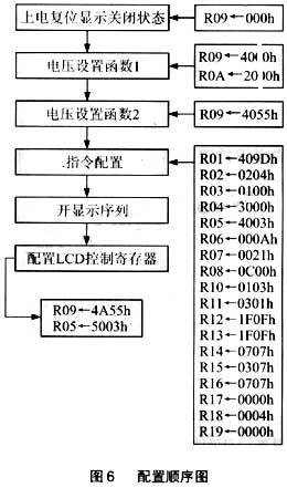

LCD_init()函数中的配置顺序如图6所示。
其中R01-R19都是LTV350QV-F05的内部配置寄存器,在以上各个步骤间加入适当的延时函数,以保证寄存器配置的完成,在LCD屏初始化以后,应用程序就可以通过系统调用对FRAM BUFFER进行操作了,这样可以正常显示图像了。
