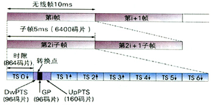

TD-SCDMA的多址接入方案属于DS-SCDMA,码片速率为1.28Mc/s,扩频带宽约为1.6MHz,采用不需配对频率的TDD工作方式。它的下行和上行的信息是在同一载频的不同时隙上进行传送的。TD-SCDMA的物理信道采用四层结构:系统帧、无线帧、子帧和时隙/码。图1是TD -SCDMA的物理信道信号格式。
图1 TD-SCDMA的物理信道信号格式
  其帧结构将10ms的无线帧分成两个5ms的子帧,每个子帧中有7个常规时隙和3个特殊时隙。三个特殊时隙分别为下行导频时隙DwPTS、主保护时隙GP和上行导频时隙UpP
TS。在7个常规时隙中TSO总是分配给下行链路,而TS1总是分配给上行链路。通过灵活配置上下行时隙的个数,使TD- SCDMA适用于上下行对称及非对称业务模式。上行时隙和下行时隙之间由转换点分开。在TD-SCDMA系统中,每个5ms的子帧有两个转换点:第一个转换点是从下行链路转到上行链路,位置在DwPTS和UpPTS之间的GP;第二个转换点是从上行链路转到下行链路,位置在每个子帧中最后一个上行时隙和第二个下行时隙之间,TSO是第一个下行时隙。其中,第一个转换点相对于每个子帧的开始时间是固定的;第二个转换点随着分配给上下行的时隙数不同而变化。

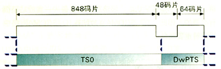

首先介绍一下TD时隙的特征,如图2所示:
图2 Td时隙示意

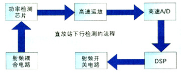

TSO的有数据长度为848码片长度(662.5us),而TSO和DwPTS之间的间隔宽度为48码片长度(37.5us),DwPTS的宽度为64码片(50us),根据这个特征,我们可以通过快速功率检测的方式在时域上面需要该特征窗的位置,并确认DwPTS在时域上的具体位置。如图3所示,直放站通过内部的射频功率耦合链路将一部分输入的射频信号提取,进行高速射频对数放大器的检波,将射频的功率信号转换为电压信号,该电压信号通过高速运放放大后经AD转换为数字信号,进而通过CPU(如DSP等)对采样值进行分析处理,通过上述的时隙窗的特征,判断DwPTS的准确位置,设定一个时间基准点,最后根据该基准点控制射频链路进行上下行切换。
图3 直放站下行检测的流程

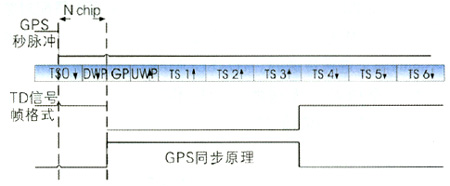

由于网内各基站信号与GPS是同步的,即基站信号与GPS秒脉冲下降沿之间的相位差是恒定不变的,直放站得到GPS秒脉冲后,通过调整直放站上下行开关使能信号与GPS秒脉冲下降沿之间的相位差,达到与基站的同步。具体原理如图4所示:
图4 GPS同步原理
  具体过程是首先测出GPS秒脉冲下降沿与下行导频结束时刻之间的相位差,比如是N chip长,然后调节上下行开关使能信号与GPS秒脉冲下降沿之间的相位差,使得下行使能在下行导频结束时关闭下行,从而实现对基站信号的上下行同步切换。

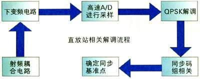

在TD-SCDMA系统中,标识小区的码称为下行同步码(SYNC-DL)序列,在下行导频时隙发射,基站将在小区的全方向发射。整个系统有 32组长度为64的基本SYNC-DL,每个SYNC-DL 标识一个基站和对应一个码组(包含7个上行同步码、4个扰码和4个中间码)。基于下行同步码相关检测的同步方式就是直放站首先将基站耦合的信号进行下变频,然后通过高速AD采样后进行数字解调,通过相关法找到下行同步码,从而达到与基站同步。如图 5所示:
图5 直放站相关调解流程
首先通过射频耦合电路将部分射频信号提取,通过下变频电路将信号频率降低到中频段,进而进行数字化处理将射频信号变为数字信号,再进行QPSK 的解调处理,最后进行同步码相关,从小区使用的32个SYNC-DL相关码中寻找出某一个相关码确定DwPTS时域中的位置。
