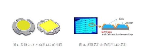

对于高压LED来讲我想大家已经不在陌生了,那么到底怎么理解高压LED呢?其实它早已悄无声息的钻入了大家的灯具,VF值为3.2V左右的光源早已十分成功的应用到不计其数的灯具里面呢,其实你用多只LED串联的做法也是就是第一种高压LED的应用;而第二种呢,也就是LED上游芯片厂家通过特殊工艺制程将多颗VF值在3.2V左右的LED芯片串联方式联接做在一片基片上面,引出“+”“-”两个PAD ,又叫做高压LED芯片,封装厂家拿芯片后,最后制做成高压的LED 光源。如下图1、图2所示。
