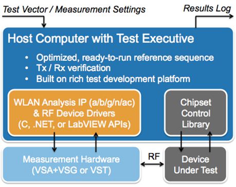

典型的非信令WLAN测试系统通过一个主机进行控制,主机运行的测试执行程序可读取文件的测试矢量和测量设置、运行所需的测试,并将结果写入日志文件或数据库。测试执行程序调用应用程序编程接口(API)来控制测试仪器,这些测试仪器通常包括一个或多个矢量信号分析仪、矢量信号发生器或者矢量信号收发仪。此外,测试执行程序还通过调用WLAN测量算法来对所采集的数据进行测量。
非信令测试还要求主机具有芯片组供应商提供的芯片组控制库才能在非信令模式下控制DUT。图1显示了这些组件如何构成一个典型的WLAN非信令测试框架。
图1:典型的WLAN非信令测试框架

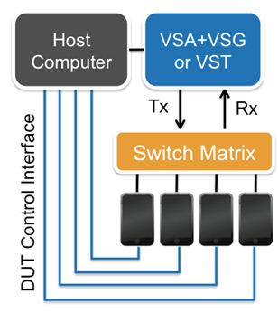

此类因素显著增加了测试时间,继而增加了测试成本。新的解决方案是芯片组供应商、测试厂商以及最终用户通过并行测试多台设备来最大限度提高效率,这一方法也称为“多DUT”测试。通过利用最新的多DUT测试软硬件架构,设备制造商可以显著增加他们的生产测试吞吐量而不会增加测试成本。这里来研究和比较各种多DUT测试方案,其中图2所示的方案是使用一个VSA+VSG或VST通过一个开关矩阵来测试4个DUT。
图2:多DUT硬件配置范例

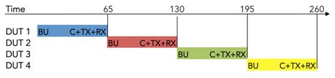

C.串行测试
在传统的测试计划中,设备通过一个由夹具和射频仪器支持的测试站进行串行测试。测试顺序与图3中所示的时间框图相似。此类测试应用的主要优势是非常易于实现。然而,这种方法并没有利用任何类型的软件或硬件并行机制,从而导致所有DUT启动期间RF仪器均处于待机状态。
图3:串行测试时间框图

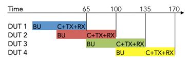

D.流水线
利用多线程并行软件架构和外部开关电路,已经完成启动的DUT在执行TX和RX测试时,并行软件线程可控驱动下一个DUT的启动过程,从而实现测试的流水线执行。这种方法减少了仪器的停机时间,缩短了高达35%的测试时间,如图4所示。
图4:流水线测试的时间框图

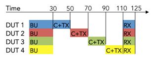

另一种减少测试时间的方法是通过向多个DUT发送相同的波形来同时执行多个RX测试。通过将每个DUT分配到相应的软件线程,所有DUT均可同时启动。使用如图5所示的技术,多DUT的测试时间相比流水线测试可减少25%,相比串行测试设备可减少超过50%。
图5:并行RX测试时间框图

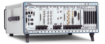

PXI是一种基于PC的坚固测试平台,提供了用于测量和自动化系统的高性能、低成本部署解决方案,包括无线产品生产测试。PXI结合了PCI Express的电气总线特性与坚固的机械封装,并增加了用于制造测试的专用同步总线和主要软件特性。这种强大的组合为设备制造商测试提供了目前市场上具有最高吞吐量和最低延迟数据总线的解决方案之一,它显著地降低了测试时间。PXI的另一个优势是嵌入式计算机,通常也称为PXI嵌入式控制器,其在紧凑的外形结构中提供了最新的高新能CPU处理器。这种模块化特性可允许用户在出现新技术时以相对低的成本升级整个无线测试系统。
图6:NI PXI Express机箱包含射频分析仪和发生器、矢量网络分析仪、开关、电源和嵌入式计算机

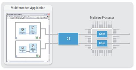

B.多线程软件架构
正如本文前面例子中所提到的测试方法,在选择大规模多DUT无线制造的测试系统时,系统的软件架构必须具有多线程且可进行并行测试。NI LabVIEW是一种具有内在并行机制的图形化编程语言,非常适用于多DUT制造测试。相对于顺序语言,LabVIEW图形化数据流程序本身包含有哪些部分可以并行运行的信息。
图7:作为一种固有的多线程编程语言,NI LabVIEW是大规模多DUT制造测试的理想之选

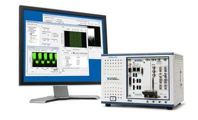

PXI平台的灵活性和可扩展性以及NI LabVIEW的固有并行机制为多DUT WLAN制造测试提供了一个革命性的新工具。NI PXIe-5646R矢量信号收发仪(VST)具有高达6GHz的频率覆盖范围和高达200MHz的RF带宽,使其不仅成为测试802.11ac等最新WLAN标准的理想仪器,而且也非常适用于极具挑战性的未来标准(如LTE-Advanced载波聚合等)的测量。
当搭配PXI平台和基于NI LabVIEW的NI WLAN测量套件软件的多种开关功能时,NI矢量信号收发仪就成为大规模多DUT制造测试的理想仪器。此外,NI矢量信号收发仪还可测试许多其它无线标准,包括蓝牙NFCGPS/GNSS、2G/3G蜂窝和LTE等,常常具有业界领先的性能和测试时间[2]。
图8:一个完整的WLAN测试系统由一个NI矢量信号收发仪与NI WLAN测量套件软件组成
