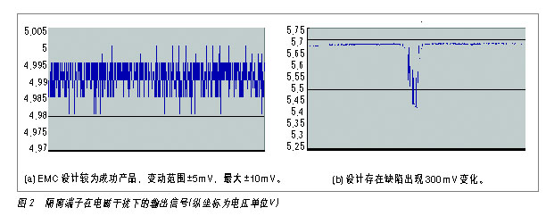

形成电磁干扰后果必须具备3个基本要素,即电磁骚扰源、耦合通道、敏感设备。EMC设计的任务就是减弱骚扰源能量、切断耦合通道、提高设备对电磁干扰的抵抗能力。隔离端子的EMC也要从设计做起。由于它属于处理信号的仪表,功率小,对外发射能量也低。在设计上只要稍加注意减弱产品对环境的电磁污染,"工业环境中的发射标准"要求比较容易达到。它的设计重点在提高对电磁骚扰的抵抗能力。图2给出两种隔离端子在射频调幅电磁场试验中输出信号的变化情况,用以说明电磁兼容的重要性。

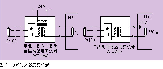

工业过程控制中最常见的信号是4~20mA、0~10V,压力、温度、流量等物理量要转换成4~20mA、0~10V信号送计算机处理。将这些物理量转换为4~20mA、0~10V信号的设备称为变送器。图3为隔离温度变送器应用连线图。图中Pt100是以电阻变化体现温度变化的温度传感器,所以连接线的引线电阻会引入误差。WS9050、WS2050这类变送器具有长线补偿功能,可消除引线电阻的误差并有线性化功能,确保转换精确度。
WS2050这类二线制变送器,它的电源与输出共"地",没有隔离。当多个Pt100经由多路WS2050输送到PLC时,虽然输出共用一个24V电源,只要输出接到有共同参考点的模拟量输入板,这种连接就符合本文上述指出的两个原则。需要注意的是:多路WS2050接到不同的PLC就要使用各自的24V电源。

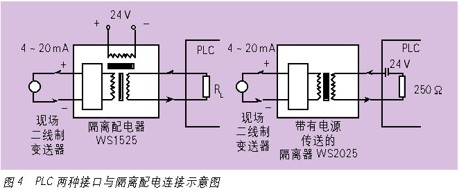

针对变送器的隔离还有另一种方式,传感器和变送器为一体而又必须放置在现场指定地点。此时一般把隔离端子安置在中央控制室机柜中,由机柜中的隔离端子为现场变送器配送电源。图4给出了针对不同接口的两种产品连线图。使用哪一种要根据PLC接口情况决定。

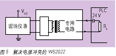

现场调试也会出现仪表和PLC接口不匹配,发送设备为四线制变送器输出4~20mA,而接收端4~20mA的接口为二线回路供电方式(图5中24V电源和RL方式),若直接连接将造成电源冲突。解决方法是采用隔离端子将现场的4~20mA接收并隔离,在隔离端子内部输出部分安装一个专用电路用以匹配和PLC的二线回路供电接口方式。见图5。这种隔离端子也可以处理0~10V,0~5A AC等输入电压电流信号。
图3至图5表明选择隔离端子首先依据输入端口是接传感器还是电压电流信号、或者是接二线制变送器,其次输出是电压还是电流,如果输出是4~20mA电流还要确定是图4的PLC两种接收方式的哪一种。

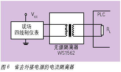

一般4~20mA电流信号隔离器需要外接工作电源。这里推荐一种不用另外再加电源的隔离器WS1562。如图6。WS1562的最大特点是无需外接电源,接线简捷、功耗低、可靠性能高,多路连接符合上述两个原则。

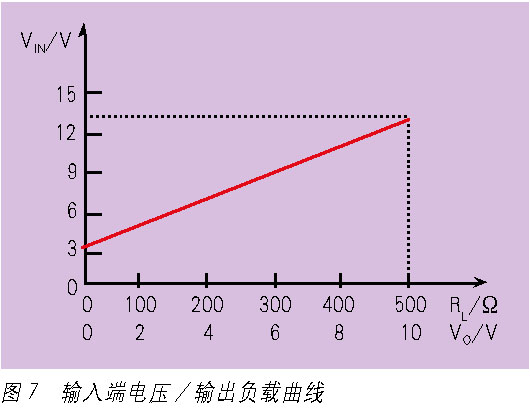

图7是WS1562在输出为20mA条件下,输出负载和输入端电压关系曲线。VIN表示输入端电压、RL表示输出负载电阻、VO表示输出负载电阻上的电压。

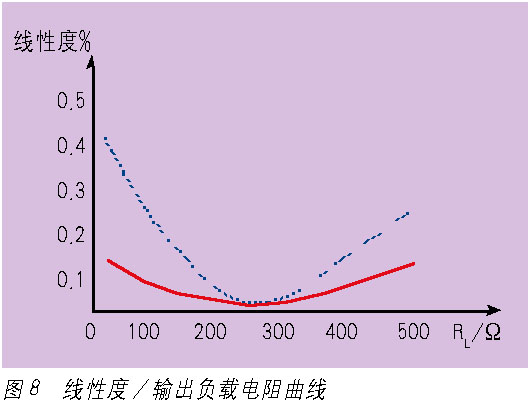

图8给出两种无源隔离器输出负载对线性度曲线,其中实线描绘的性能较好,输出负载电阻RL从0~500Ω变化,线性度都在0.2%以内。

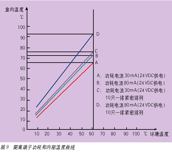

功耗是指隔离端子工作时消耗的电能,它和产品的内部热量温度有关。图9给出两种具有不同功耗的隔离端子按2种排列方式:独立放置、10只一排紧密排列条件下,内部温度和环境温度(产品说明书上称为:工作温度)的关系曲线。
图9中D曲线表明当产品本身消耗功率较大、处于紧密排列、环境温度较高时,产品内部温度就高。长时间的高温环境将使产品内部集成电路参数蜕变、电阻阻值变化、电容漏电增大等,导致产品性能下降、可靠性降低、甚至失效。
隔离端子设计日趋小型化,其目的就是少占空间,允许密集安装。密集安装就存在散热问题,进一步讲,必须降低产品工作电流,降低产品内部温度,这是提高产品可靠性的措施之一。
