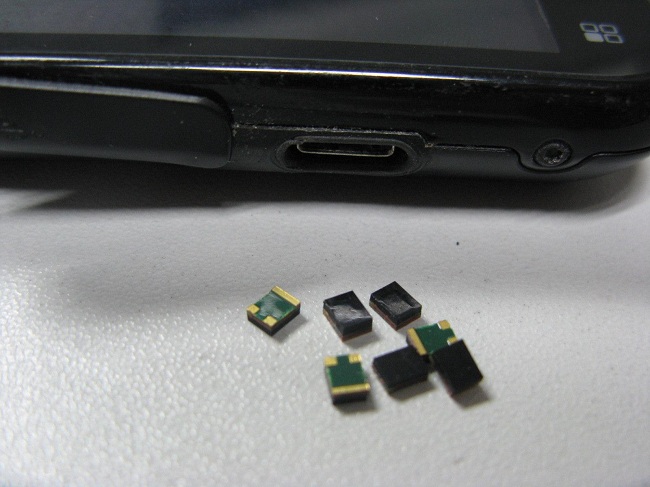

TE的PolyZen器件集成了齐纳二极管这种精密过压保护作用的元件,能够和内部的PPTC过流保护元件起协同保护作用。在出现持续的高功率状态时,器件中的PPTC元件从低电阻状态转转变为高电阻状态,从而限制了电流并产生压降。由于它具有这样的功能,能够保护齐纳二极管和接在它后面的电子电路,有效地增强了二极管的功率处理能力。针对手机上对体积的严苛要求,TE最近推出了超小封装(3.2mmX2.5mmX1.2mm)的mini polyzen器件。占用面积是TE已往polyzen产品的一半左右。可以同时实现过压、浪涌、过流、反接等等防护功能。而且外围不需要外接任何其他器件。
