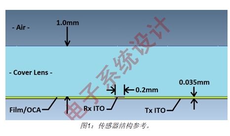

投射式电容触摸屏结构
典型的投射式电容传感器安装在玻璃或塑料盖板下方。图1所示为双层式传感器的简化边视图。发射(Tx)和接收(Rx)电极连接到透明的氧化铟锡(ITO),形成交叉矩阵,每个Tx-Rx结点都有一个特征电容。Tx ITO位于Rx ITO下方,由一层聚合物薄膜或光学胶(OCA)隔开。如图所示,Tx电极的方向从左至右,Rx电极的方向从纸外指向纸内。

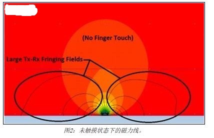

传感器状态:未触摸
图2显示了未触摸状态下的磁力线示意图。在没有手指触碰的情况下,Tx-Rx磁力线占据了盖板内相当大的空间。边缘磁力线投射到电极结构之外,因此,术语“投射式电容”由之而来。

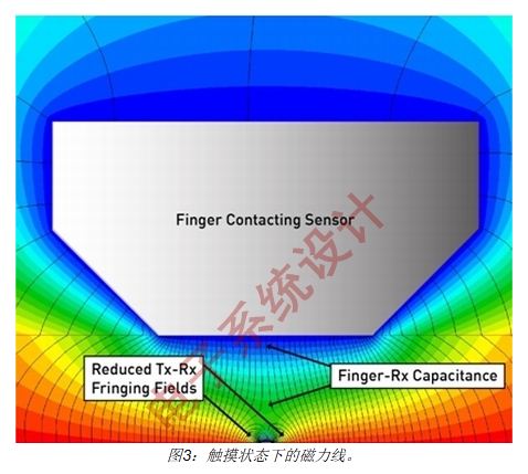

当手指触摸盖板时,Tx与手指之间形成磁力线,这些磁力线取代了大量的Tx-Rx边缘磁场,如图3所示。通过这种方式,手指触摸减少了Tx-Rx互电容。电荷测量电路识别出变化的电容(△C),从而检测到Tx-Rx结点上方的手指。通过对Tx-Rx矩阵的所有交叉点进行△C测量,便可得到整个面板的触摸分布图。
图3还显示出另外一个重要影响:手指和Rx电极之间的电容耦合。通过这条路径,电干扰可能会耦合到Rx。某些程度的手指-Rx耦合是不可避免的。

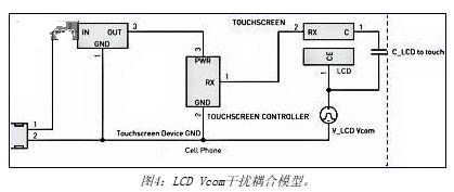

LCD Vcom耦合到触摸屏接收线路
便携式设备触摸屏可以直接安装到LCD显示屏上。在典型的LCD架构中,液晶材料由透明的上下电极提供偏置。下方的多个电极决定了显示屏的多个单像素;上方的公共电极则是覆盖显示屏整个可视前端的连续平面,它偏置在电压Vcom。在典型的低压便携式设备(例如手机)中,交流Vcom电压为在直流地和3.3V之间来回震荡的方波。交流Vcom电平通常每个显示行切换一次,因此,所产生的交流Vcom频率为显示帧刷新率与行数乘积的1/2。一个典型的便携式设备的交流Vcom频率可能为15kHz。图4为LCD Vcom电压耦合到触摸屏的示意图。
双层触摸屏由布满Tx阵列和Rx阵列的分离ITO层组成,中间用电介质层隔开。Tx线占据Tx阵列间距的整个宽度,线与线之间仅以制造所需的最小间距隔开。这种架构被称为自屏蔽式,因为Tx阵列将Rx阵列与LCD Vcom屏蔽开。然而,通过Tx带间空隙,耦合仍然可能发生。
为降低架构成本并获得更好的透明度,单层触摸屏将Tx和Rx阵列安装在单个ITO层上,并通过单独的桥依次跨接各个阵列。因此,Tx阵列不能在LCD Vcom平面和传感器Rx电极之间形成屏蔽层。这有可能发生严重的Vcom干扰耦合情况。

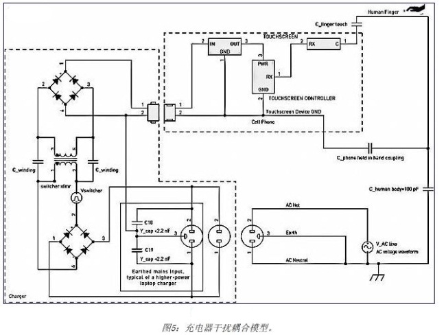

充电器干扰
触摸屏干扰的另一个潜在来源是电源供电手机充电器的开关电源。干扰通过手指耦合到触摸屏上,如图5所示。小型手机充电器通常有交流电源火线和零线输入,但没有地线连接。充电器是安全隔离的,所以在电源输入和充电器次级线圈之间没有直流连接。然而,这仍然会通过开关电源隔离变压器产生电容耦合。充电器干扰通过手指触摸屏幕而形成返回路径。
注意:在这种情况下,充电器干扰是指设备相对于地的外加电压。这种干扰可能会因其在直流电源和直流地上等值,而被描述成“共模”干扰。在充电器输出的直流电源和直流地之间产生的电源开关噪声,如果没有被充分滤除,则可能会影响触摸屏的正常运行。这种电源抑制比(PSRR)问题是另外一个问题,本文不做讨论。
充电器耦合阻抗
充电器开关干扰通过变压器初级-次级绕组漏电容(大约20pF)耦合产生。这种弱电容耦合作用可以被出现在充电器线缆和受电设备本身相对分布式地的寄生并联电容补偿。拿起设备时,并联电容将增加,这通常足以消除充电器开关干扰,避免干扰影响触摸操作。当便携式设备连接到充电器并放在桌面上,并且操作人员的手指仅与触摸屏接触时,将会出现充电器产生的一种最坏情况的干扰。

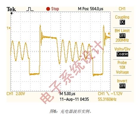

充电器开关干扰分量
典型的手机充电器采用反激式(flyback)电路拓扑。这种充电器产生的干扰波形比较复杂,并且随充电器不同而差异很大,它取决于电路细节和输出电压控制策略。干扰振幅的变化也很大,这取决于制造商在开关变压器屏蔽上投入的设计努力和单位成本。典型参数包括:
波形:包括复杂的脉宽调制方波和LC振铃波形。频率:额定负载下40~150kHz,负载很轻时,脉冲频率或跳周期操作下降到2kHz以下。电压:可达电源峰值电压的一半=Vrms/√2。
充电器电源干扰分量
在充电器前端,交流电源电压整流生成充电器高电压轨。这样,充电器的开关电压分量叠加在一个电源电压一半的正弦波上。与开关干扰相似,此电源电压也是通过开关隔离变压器形成耦合。在50Hz或60Hz时,该分量的频率远低于开关频率,因此,其有效的耦合阻抗相应更高。电源电压干扰的严重程度取决于对地并联阻抗的特性,同时还取决于触摸屏控制器对低频的灵敏度。
电源干扰的特殊情况:不带接地的3孔插头
额定功率较高的电源适配器(例如笔记本电脑交流适配器),可能会配置3孔交流电源插头。为了抑制输出端EMI,充电器可能在内部把主电源的地引脚连接到输出的直流地。此类充电器通常在火线和零线与地之间连接Y电容,从而抑制来自电源线上的传导EMI。假设有意使地连接存在,这类适配器不会对供电PC和USB连接的便携式触摸屏设备造成干扰。图5中的虚线框说明了这种配置。
对于PC和其USB连接的便携式触摸屏设备来说,如果具有3孔电源输入的PC充电器插入了没有地连接的电源插座,充电器干扰的一种特殊情况将会产生。Y电容将交流电源耦合到直流地输出。相对较大的Y电容值能够非常有效地耦合电源电压,这使得较大的电源频率电压通过触摸屏上的手指以相对较低的阻抗进行耦合。
