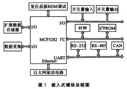

笔者在设计110 kV高电压的微机保护装置中,选择以MCF5282为核心,构成嵌入式系统的硬件主模板。它主要由数据采样、存储器、开关量输入输出、通信以及串行时钟和E2PROM等电路组成,如图1所示。

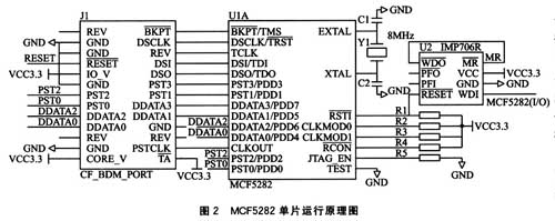

为提高主模板的可靠性,应尽量减少MCF5282的外围器件,设计MCF5282以单片方式运行,MCF5282采用I/O端口或功能端口,与外部进行信息交换。系统的复位电路采用带电源监视的复位电路芯片IMP706R,在装置上电、电源电压异常、手动复位和程序运行混乱或超时而产生“死锁”时可使系统复位,其电路如图2所示。

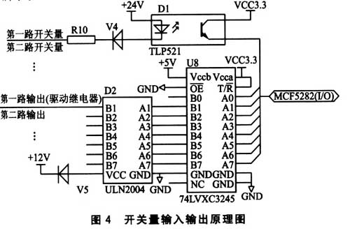

MCF5282主模板设计了34路的开关量信号输入和17路开关量输出信号。每一路开关量输入均通过光隔芯片TLP521,再到达MCF5282的I/O端口。控制软件由MCF5282的I/0口送出输出信号,经过74LVXC3245和ULN2004两级驱动器,控制输出模板中的继电器,如图4所示。

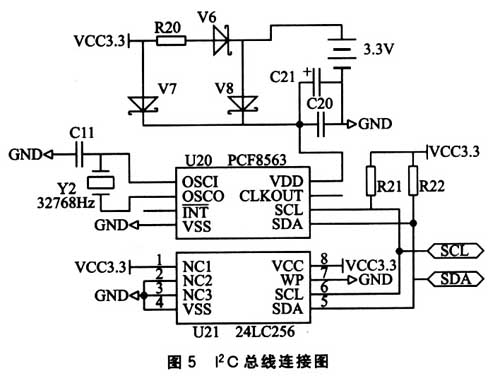

笔者选择1片I2C总线接口的时钟芯片PCF8563和1片I2C总线接口存储器芯片24LC256,它们都挂接在MCF5282微处理器的12C总线上,如图5所示。PCF8563是Phlips公司设计生产的工业级实时时钟芯片,具有功耗低、精度高的特点,使嵌入式系统的硬件主模板有长时期稳定的时间信号。24LC256是一个256。KB的串行E2PROM,可用电擦除,主要作用是存放嵌入式系统的软件在运行过程中所需要的重要参数,例如保护定值等。

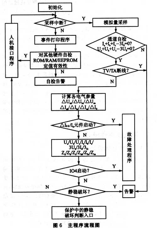

软件程序的整体结构主要包括主程序、采样中断服务程序和故障处理程序。正常运行主程序,每周期(正弦波)采样24点,每执行一次采样中断服务程序并判断相电流差突变量启动元件DIl是否动作。如果DI1不动作,采样中断程序执行完后,正常返回主程序;如果DI1动作,采样中断程序执行完后,转入执行故障处理程序,完成相应保护功能,直到整组复归,返回正常运行的主程序。程序流程如图6所示。
