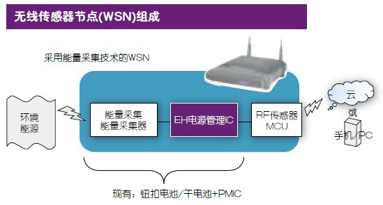

无线传感器终端由感知周围环境的传感器、处理采集数据并控制系统的微控制器(MCU)和进行无线通信的无线芯片组成。与发电元件相匹配的电源IC取代了过去的钮扣电池和干电池(见图1)。
图1:在能量采集无线传感器终端中,能量采集器和电源管理IC取代了钮扣电池和干电池。

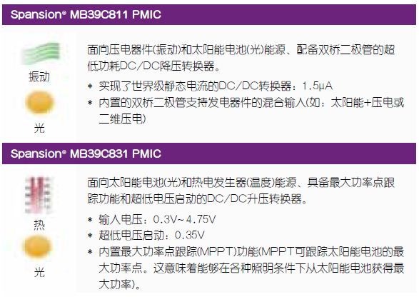

图2:与这些发电元件相匹配的电源IC包括用于光和振动发电元件的超低功耗DC/DC降压转换器MB39C811;以及用于光和热发电元件的支持超低输入电压的DC/DC升压转换器MB39C831。
选择发电元件时必须首先考虑,从周围环境中采集的能量,其类型是振动、光还是热能。最常用的类型是太阳能、压电和热电。用于发电元件的电源IC能够无损、高效地从该元件收集电能,并向后级IC提供稳定的电能,这也同样重要(见图2)。

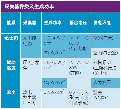

太阳能电池、压电元件和热电元件所产生的电能、输出电压和产生环境如图3所示。每种元件产生的电能根据其尺寸和产生环境的不同而变化。将其集成到设备中时,需要全面了解以下情况:
● 可以获得何种能源;
● 设备适合安装何种尺寸的元件;
● 在设备中电能的产生与消耗之间会存在怎样的平衡。
图3:不同类型的常见能量采集技术,拥有不同的生成功率、输出电压和产生能量的环境因素。
还需要选择一个与发电元件相匹配的电源IC。特别是发电元件输出的电压/电流/输出特性(AC或DC)将根据元件的不同而变化,因而有必要选择一个能提供最佳效果的电源IC。

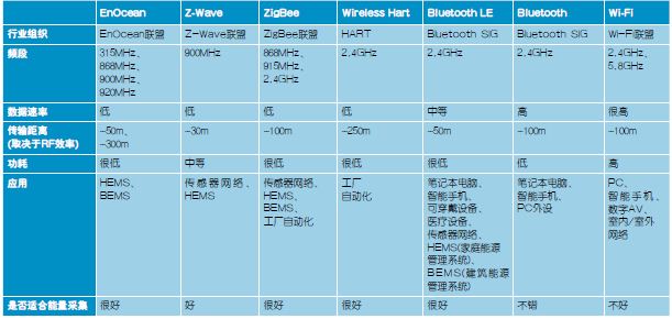

与发电元件相同,无线传感器网络终端的无线通信方式的选择,也必须与其传输目的相匹配(见图4)。需考虑的主要方面包括通信距离、将要搭建的网络类型、数据传输量、应用及功耗。在与能量采集技术结合使用时,关注的重点是低功耗,因此可选用的无线技术有EnOcean、ZigBee蓝牙低功耗(BLE)。
图4:传感器终端选用的无线协议应符合应用的需求。此表提供了各种指标的详尽信息。

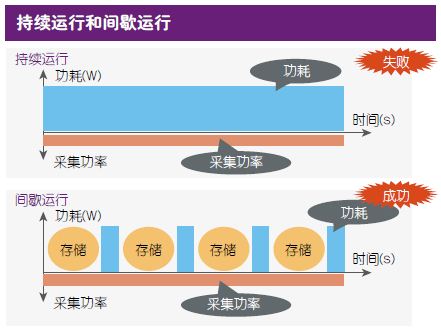

平衡产生与消耗
在使用能量采集技术时,需要考虑的一个重点是,努力达到电能产生与消耗的平衡。这是因为如果电能的产生小于消耗,设备将无法工作。尽管发电元件的发电特性在逐年提高,但还是很难为现有条件下的设备持续提供足够的电力。解决该问题的一个方法是将产生的电力收集到电容中,并间歇性地执行传感器操作,从而平衡电力的产生和消耗。
为此,设计人员需要准确了解发电元件的发电环境、所产生的电能及其所需时间,以及设备的功耗和耗电时间。图5演示了使用发电时间、电能采集时间和耗电时间,解决电力产生、采集和消耗平衡的要点。
图5:平衡设备能量采集与需求的方法之一是,连续采集能量而间歇性地操作无线传感器终端。

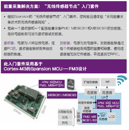

从头开始进行前面描述的开发和调查将具有相当的挑战性。能量采集入门套件(Energy Harvesting Starter Kit)可以简化和加速使用能量采集技术的无线传感器终端的开发(见图6)。工作在2.4GHz频段的射频器件包含有对低功耗优化的原始协议。希望替代ZigBee和蓝牙等低功耗无线协议的设计人员只需将射频器件更换为相应的芯片或模块即可。该微控制器(MCU)是一个内置Spansion ARM Cortex-M3内核的FM3 MCU,因此用在ARM开发环境中时,可以实现各种定制化特性。
图6:能量采集入门套件包括对最低功耗优化的原始无线协议和内置Spansion ARM Cortex-M3内核的FM3 MCU。
