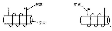

远距离逆变频率为1 MHz,通过电磁共振的方式传输,采用空心变压器耦合, 将初级和次级分别缠绕在圆筒上,作为传输介质,达到远距离电能传输,如图4 所示。
图4 远距离传输

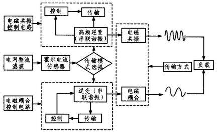

本系统通过智能切换传输方式,达到稳定的高效传输电能。次级在初级等效电阻与距离的关系如图5,z 为阻抗,L 为距离,只有在L0 的位置等效阻抗为最小。根据此原理,当接收距离远离L0 时,阻抗增大,初级电流减小,通过霍尔电流传感器采集初级输入电流大小,判断模式的切换。

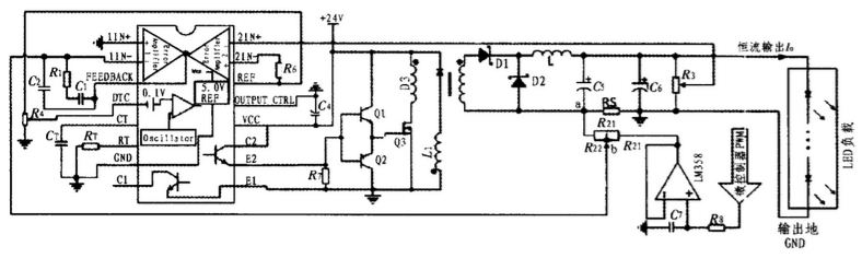

恒流源系统主要由DC/DC 正激变换电路和MCU 控制电路组成。正激变换电路为LED 恒流驱动源,如图6。逆变器输出经整流滤波后以芯片L7824ACV 作稳压,为DC/DC 变换电路提供+24 V 输入。该结构的恒流源具有高精度输出的特点,其输出功率取决于变压器参数的选择,一般能达32 W 以上,满足大多数人LED 照明应用场合的功率要求。
图6 LED 恒流驱动电路
该电路采用TL494 作恒流控制芯片, 开关频率fosc由式fosc=1.1/(RTCT)设定,通过电位器R4 调节死区时间,其电流输出误差可

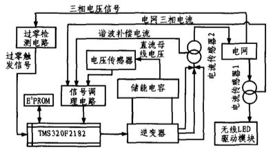

谐波补偿系统硬件主要由有源电力滤波器(APF)完成,结构如图7 所示。本文采用TMS320F2812 型号的数字信号处理器(DSP)作为核心控制和信号处理单元。调理电路主要有电流/电压传感器信号放大、整流,抗混叠滤波。电流传感器1采样负载端三相电流,通过信号调理电路送入DSP 经A/D 采集后作谐波电流萃取算法和控制算法处理,并驱动逆变器对谐波电流作相应的抵消, 以电流传感器2 采样输出的补偿电流作反馈调节。逆变器直流母线电压经霍尔电压传感器变换供给DSP 的内部A/D 采集,通过算法控制其直流侧电容电压稳定。三相电压信号的过零点作为过零触发信号,作为每个周期软件处理清零和起始信号。

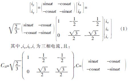

1)三相瞬时无功功率原理
该补偿系统软件部分主要包括谐波电流萃取算法,采用目前常用的三相瞬时无功功率理论(亦称ip-iq 算法)。该检测法通过某一转移矩阵将三相电流与基于该理论所分解出的ip 和iq 电流分量有机地结合起来,并以此为出发点可以分别得到三相电流谐波和无功电流,其表达式为:
通过低通滤波器(LPF)可将对应基波电流的分量分离出来,由于ipf,iqf,可由基波分量iaf,ibf,icf 变换得到,因而ipf,iqf,经反变换即可得到三相电流中的iaf,ibf,icf 即:
当要求同时检测出谐波和无功电流时, 只需忽略计算ip的通道, 由ipf 计算出被检测电流的基波有功分量iapf , ibpf ,icpf,即:
将ia,ib,ic 与iapf,ibpf,icpf 相减,即可得出ia,ib,ic 的谐波分量波和基波无功分量。

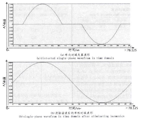

文中基于DSP 编译环境CCS3.3 的仿真模式对该算法进行仿真,假设原三相输入电流为相位差120°的50 Hz正弦波,并以单相被削波失真为例说明。图8(a)为单相削波失真波形,根据总谐波畸变率(THD)计算式:
其中Ih  为各次谐波电流的有效值,I1  为基波电流有效值, 对波形作频谱分析可计算得该相初始电流为12.2%。图8(b)为经算法提取谐波后的基波波形,经三相瞬时无功功率算法滤波后,谐波电流基本消除,原始波形被还原。
