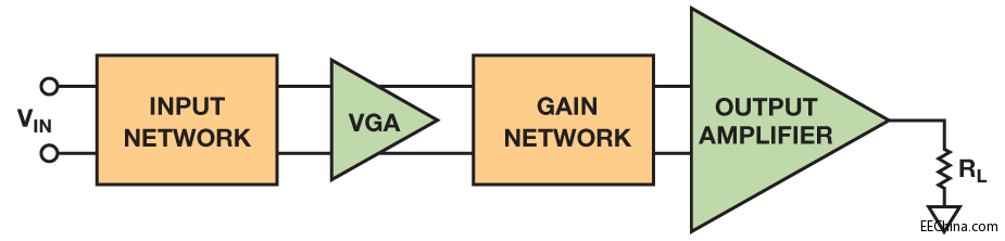

克服这个前端设计挑战的两个关键组件是:提供高速、高电压和高输出电流的高性能输出级;以及带连续线性dB 调谐的可变增益放大器(VGA)。这种设计以20MHz 的性能为目标,幅度为22.4 V(+39 dBm),负载为50 Ω。

为优化输出信号摆幅,我们将ADA4870 的增益倍数配置为10,因此,所需输入幅度为1.6 V。ADA4870 有一个单端输入,AD8338有一个差分输出,因此,AD8130 差分接收放大器及其270 MHz增益带宽积和1090 V/μs 压摆率可同时提供差分至单端转换和所需增益。AD8338 的输出限制为±1.0 V,因此,AD8130 必须提供1.6 V/V 的中间增益。组合起来时,三个器件形成一个完整的信号发生器输出级。
图5. 信号发生器输出级

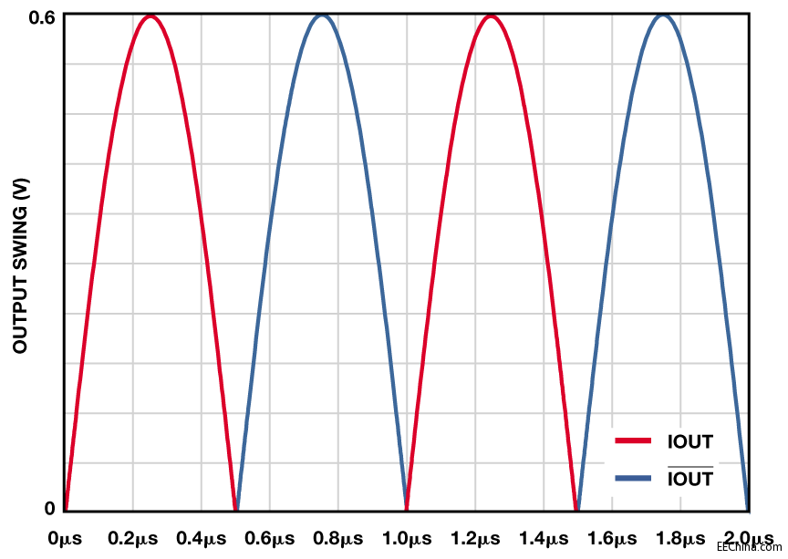

把AD8338 连接至DDS 等器件,要求考虑抗混叠和输入衰减。例如,差分输出AD9834C DDS 要求200 Ω 电阻接地,以实现正确的摆幅。每个输出只会产生一半的正弦波信号,如图6 所示。
每个输出峰值为0.6 V,使得有效输入为±0.6 V,所需衰减为26 dB。在使用200 Ω 电阻时,通过构建简单的电阻分压器,可以轻松实现衰减。由于信号摆幅并不统一,因此,信号峰值应该会达到预期衰减值。
图6. 9834C IIOUT 和IIOUT的输出摆幅。未显示混叠伪像
使用标准的6.98 Ω 和191 Ω 电阻值,结果会产生0.7%的误差。

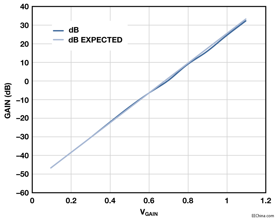

构建该级并进行测量。总体变化在±0.6 dB 之内,如图8 所示。
图8. AD8338 配置的计算所得增益和实测增益

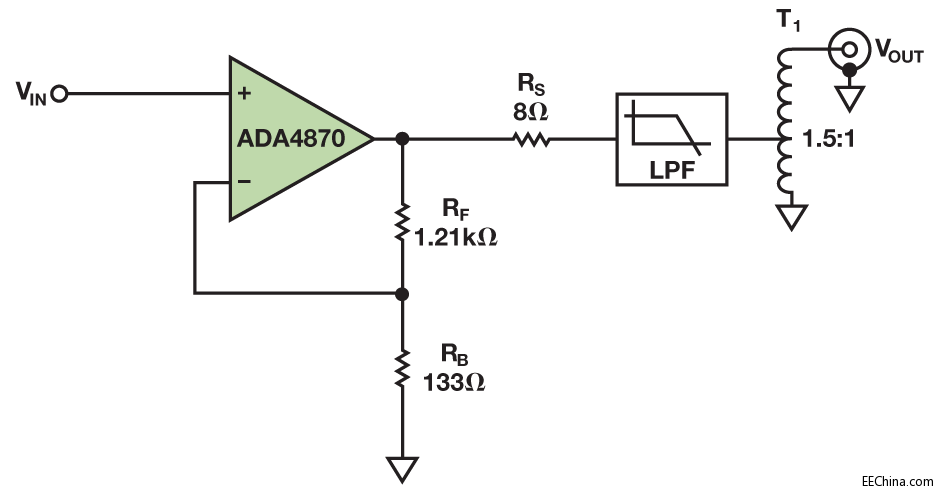

对于焊盘式设计,16 Ω 负载在一个8 Ω 的串联焊盘与经滤波处理的1.5:1 自动变压器之间分配,如图10 所示。在该模式下,由于设计具有低阻抗特性,因此,设计师使用的电感值可以比用于50 Ω设计的电感小6.25 倍。低通滤波器和自动变压器把8 Ω 有效源阻抗转换成匹配良好的50 Ω 负载。这种设计方法的总峰值输出功率为8 W,最适合需要50 Ω 匹配源的应用,在这类应用中,反射可能成为一个问题,比如,传输线路较长时。
图10.焊盘式输出设计的ADA4870 连接
在目标频段内,对于任何反射, 输入阻抗均表现为50 Ω

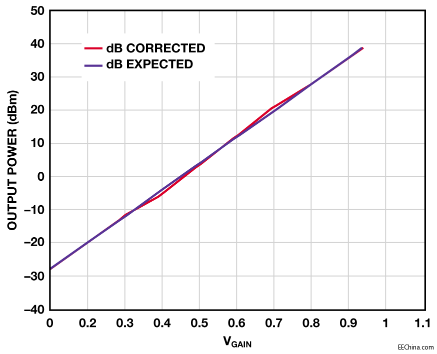

增益范围可通过改善DDS 输出端滤波机制以及降低系统噪声的方式提高。图14 所示为采用滤波器时的相同测量值。滤波输出不存在同样的P1dB 问题,结果将满量程+36 dBm 输出转换成50 Ω负载。总增益线性度更佳(≤0.65 dB),误差仅出现在中间电平周围。
图14. 5 阶低通滤波器的实测输出(fc = 20 MHz)。FTEST = 14.0956 MHz

注意,受累积输入衰减和增益误差影响,测量上限止于VGAIN =0.9375 V。通过调整初始衰减网络,充分考虑总系统误差,可以解决这个问题。校正后,总系统增益范围将增至74 dB。
