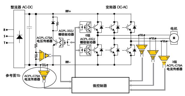

图1a显示了交流电机驱动电路中电源转换的典型框图,其中包含把直流母线电压转换为驱动电机不同频率交流电源的变频器。IGBT为形成变频器核心的昂贵功率开关,这些功率器件必须以高频率运行并且能够承受高电压。
隔离放大器,如图1b中的ACPL-C79A可以和分流电阻一起工作,提供即使存在高开关噪声情况下的电源转换器精确电流测量,和电阻分压器一起使用时,隔离放大器可以作为检测直流母线电压的精密电压传感器,由隔离放大器提供的电流和电压信息通过微控制器搜集,并使用这些数据计算出反馈值以及有效控制和错误管理电源转换器所需的输出信号。
图1a:电机驱动电路中电源转换器功能框图。

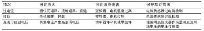

过电流检测
IGBT的过电流情况可能因相位间短路、接地短路或直通所引起,输出相位和直流母线上的分流电阻加上隔离放大器电流感应器件提供了电流测量外的错误检测功能,请参考图1。典型的IGBT短路承受时间可以达到10μs,为了确保有效的保护,绝对不能超出这个限制。在有限时间内错误必须被检出,然后反馈给微控制器,并于时限内完成关断程序,要达到这个要求,隔离放大器可以使用不同的方法。

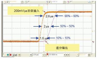

例如ACPL-C79A拥有单阶跃输入1.6μs的快速响应时间,允许隔离放大器在短路和过载情况下获取瞬变信息,请参考图2[6]。中点的输入到输出信号传递延迟只有2μs,输出信号跟上输入的反应时间仅2.6μs即可达到最终水平的90%。

表1:错误保护情况和问题

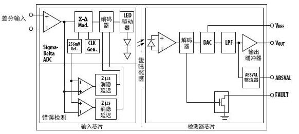

在错误反馈设计上,一个必须注意处理的问题是意外触发,意外触发为无明显错误情况下产生的错误检测触发动作,可能会损坏IGBT。为了避免错误触发,HCPL-788J采用脉冲鉴别电路来有效屏蔽电流(di/dt)和电压(dv/dt)变化浪涌的影响。这个方法的好处是抑制能力不会受到振幅大小的影响,这代表了错误阀值可以设定在低上许多的水平而不会提高意外触发的风险。
要实现达成快速错误检测的电路,错误检测方块中使用两个比较器来检测正向和负向阀值,开关切换阀值等于256mV的sigma-delta调制器参考,这些比较器的输出连接到消隐期为2μs的消隐滤波器,接着再送到编码器方块。
为了确保错误状态可以快速通过隔离屏障传递,使用两个独特的数字编码序列代表错误情况,一个代表正向,一个代表负向。当检出错误情况时,光通道上正常的数据传输会被中断,并以错误编码序列位元流取代,这两个错误码在设计上和普通编码方式显着不同,因此检测器端可以在错误发生时立即检出。
图2:具备1.6us快速瞬态响应的ACPL-C79A可以跟踪过载和短路电流
图3:在HCPL-788J中,差分输入电压通过sigma-delta模数转换器进行数字化编码后送给LED驱动器,接着通过隔离屏障送到检测器,并利用数模转换器把数据回复为电压和错误信号。

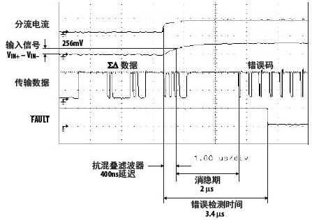

解码器检测并把错误情况通过隔离屏障传送需要的时间大约在1μs,加上400ns的抗混叠滤波器延迟带来约1.4μs的传播延迟。由错误情况发生到错误信号输出旳总延迟时间为传播延迟和消隐时间2μs的总合,带来共3.4μs的总体错误检测时间,请参考图4。

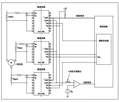

Fault错误输出脚位允许多个器件的错误信号连接在一起,使得多个器件可以通过线与(wire-ORed)方式产生单一错误信号输出,请参考图5右上部分,之后这个信号可以通过控制器直接禁用PWM输入。
图4:HCPL-788J隔离放大器错误检查时间图。

输出当然也可以使用线与方式连接,当结合3个正弦电机相位时,经整流的输出ABSVAL基本上是一个代表电机RMS电流的直流信号,这个直流信号和阀值比较器可以在电机或驱动电路受到伤害前指出过载情况,请参考图5右下部分。

微型化隔离放大器ACPL-C79A经常被使用在直流母线监测应用上作为电压传感器,如图6。设计工程师必须通过依适当比例选择的R1和R2电阻值调整直流母线电压以适应隔离放大器的输入电压范围。
