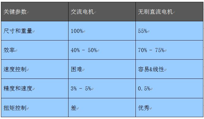

表1    无刷直流电机的优势

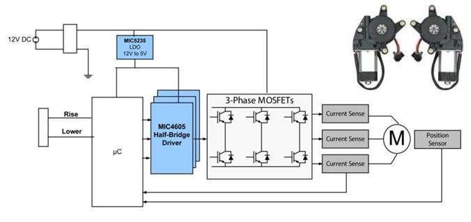

图2   电动车窗功能框图

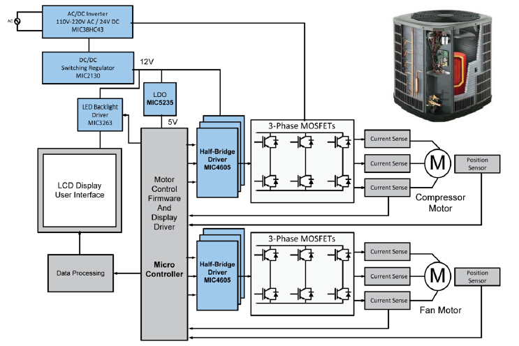

图3   空调功能框图

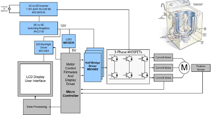

图4   洗衣机电动机功能框图

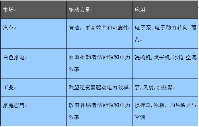

表2  无刷直流电机驱动器的重要应用领域

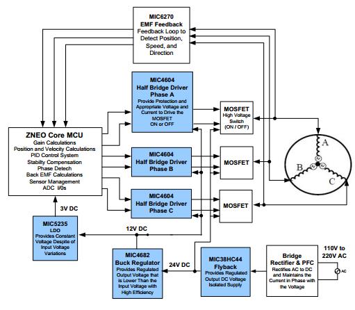

图5   24 v无刷直流电机控制典型功能框图
