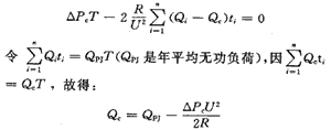

其中:△Pc是补偿电容每Kvar的有功损耗(kW);T是年运行时间(h);R是补偿点至电源的等值电阻(Ω)。为使网损最小,可将网损△A对Qc微分,并命其为0,则其:
这种算法比较简单,但没有计人补偿电容所需要的费用。该算法所能保证的只是网损最小,但如果考虑安装补偿电容的费用,不一定是最经济的。
