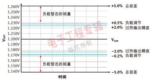

在任何DSP处理器的数据手册中,电源电压容差都是一项重要的指标。对于给处理器供电的电源,必须满足的要求是永远不降到这个指标之外。要满足这个指标,电源面临着许多必须克服的挑战,因而,在选择电源时需要仔细考虑各种因素。电源的输出电压精度在这个容差中占有很大一部分。例如,一款典型的DSP处理器可能要求 1.2V的内核电压和1.8V的I/O电源电压,容差均为5%。如果电源的过热输出精度为2%,那么,设计师只有3%的裕量来克服其它障碍。幸运的是,电源的输入电压是相对稳定的,借助于良好的去耦电容布局,设计人员不必担心线稳压指标。但是,设计人员必须关注负载稳压指标,因为DSP处理器需承受多重负载并需进出低功耗模式。典型的负载稳压指标可能在0.2%到0.5%之间,是电源总容差的重要组成部分。
最后,负载变化将不但会影响稳压,而且由于其快速变化的动态特性,将给电源带来幅度大且速度快的负载暂态。要在这些动态暂态过程中保持输出电压,电源做出的反应必须足够快且强烈。大容量的输出电容有助于缓解电压下降,但这个功率大部分将来自电源的环路带宽和增益。电源的环路带宽决定了电源对负载变化做出反应的速度有多快,而增益决定了反应的强度。图1表明,当容差为5%时,负载稳压和电源精度已经用去了2.2%,只为电源留下33mV来应付处理器可能承受的任何暂态。在为 DSP选择电源时,设计人员需要密切关注这些指标和电源的负载暂态行为。
图1: DSP处理器的电压容差。

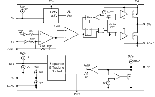

Micrel 公司的MIC22950提供了一种为DSP处理器内核供电的理想解决方案。大多数DSP制造商认为DSP电源应提供内核最大耗流(计算值)两倍的电流,MIC22950具有10A的电流输出能力,可避免发生供流能力不足的情况。图3给出了MIC22950的框图。MIC22950的一个重要特性是带有用于解决浪涌电流问题的斜度控制(RC)功能。电容上电流的计算公式为:
其中C是电容,ΔV是电容两端的电压,ΔT是时间。可以通过控制输入电压的时间斜度来控制浪涌电流。通过联合使用RC引脚和上电复位(POR)引脚,MIC22950可以解决在DSP处理器中的排序问题。DSP数据手册中包含电源接通和关断的排序信息。通过联合使用RC引脚和POR引脚,设计人员可以实现加窗排序、延时排序和按比例排序。
图3:MIC22950的框图

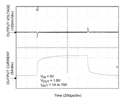

MIC22950 的输出电压精度为2%,有能力满足DSP处理器苛刻的容差范围要求。其负载稳压范围为0.2%,还余下超过2.8%可用于克服由处理器快速切换产生的任何负载瞬态。图4显示了在MIC22950上输出电流从1A变化到10A时的负载瞬态。通常,DSP处理器不会有这样大的负载瞬态,但即使出现这样的情况,在输出电压为1.8V时,MIC22950的输出电压变化小于50mV,低于2.8%的偏差要求。
图4:MIC22950的线瞬态。
