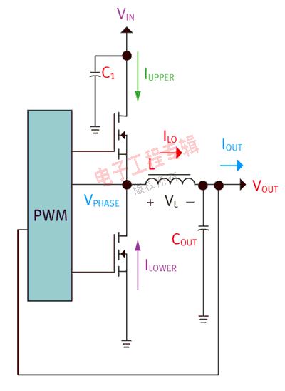

图1显示了一种降压开关稳压器的基本原理,即同步降压转换器。“同步降压”指的是MOSFET用作低边开关。相对应的,标准降压稳压器要使用一个肖特基二极管作为低边开关。与标准降压稳压器相比,同步降压稳压器的主要好处是效率更高,因为MOSFET的电压降比二极管的电压降要低。
图1,同步降压转换器的基本原理
低边和高边MOSFET的定时信息是由脉宽调制(PWM)控制器提供的。控制器的输入是来自输出端反馈回来的电压。这个闭环控制使降压转换器能够根据负载的变化调节输出。PWM模块的输出是一个用来升高或降低开关频率的数字信号。该信号驱动一对MOSFET。信号的占空比决定了输入直接连到输出的导通时间的百分比。因此,输出电压是输入电压和占空比的乘积。
