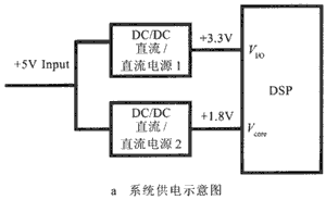

为了便于说明,我们以一个3电源供电系统为例,其中+5V为外围电路的供电电源,DSP的I/O口电源为+3.3V, 内核电压为+1.8V, 后两个电源由+5V通过DC/DC变换器得到。如图1a所示,图1b (I/O口电压比内核电压先上电) 和 图1c(I/O电压比内核电压后上电) 为可能的上电时序。
由图1可见,该系统上电/断电时序完全由DC/ DC电源本身及负载特性所决定,不能满足DSP等器件的上电要求。

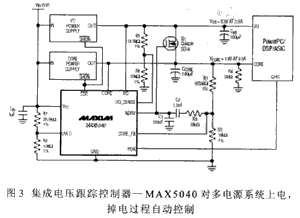

Maxim公司推出的两款集成电压跟踪控制器 - MAX5039/MAX5040能够实现多电源系统上电/掉电时序的自动控制,当内核电源发生故障时,自动关闭I/O口直流电源。
图3所示电路除了实现了图2电路的功能外,它还具有以下附加功能:1. 当VCC电压低于预先设置的电压门限值(比如2.5V),MAX5040的SDO输出为低电平,I/O口和内核直流电源变换器均被关闭;2. 掉电时,当MAX5040检测到VCC低于预先设置电压门限时,SDO立即变低,又将上述两个电源关闭,这样就避免了输入电压过低时的不确定状态, 提高了系统可靠性;3. 如果内核电压在启动过程中一直关闭,通过NMOS将V core维持在Vcore预设附近15ms后,MAX5040会自动判断内核电压尚未开启,将SDO变低,关闭I/O口电源变换器。
4. 可用于更低内核电压系统的时序控制(可低到0.8V)
图4是采用图3集成电压跟踪器MAX5040时得到的上电/掉电时序图。由该图可见,I/O电压和内核电压完全满足DSP上下电时序。
