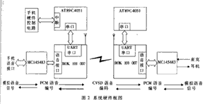

蓝牙适配器和耳机的硬件结构基本相同,其电路框图如图2所示。
硬件电路主要由三个模块组成:
单片机控制模块 包括AT89C4051AT89C4051芯片和信号灯系统,完成系统的初始化、蓝牙通信链路建立和监测手机来电等功能。单片机通过串口与ROK 101 007连接。
语音模块 包括MC145483MC145483语音编解码电路和耳机、麦克语音输入输出外围电路,完成语音的编解码功能。MC145483是13位线性PCM 编码解码滤波器,可完成语音信号的数字化和重构,与ROK 101 007的PCM语音接口连接。
蓝牙模块 包括爱立信点对多点蓝牙芯片和倒F天线。芯片实现蓝牙通信的核心功能。

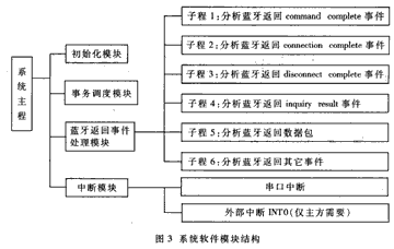

软件流程由四个功能模块组成,如图3所示。
初始化模块:初始化蓝牙芯片及各状态变量;
事务调度模块:根据返回的事件状态参数对系统事务调度,跳转到返回事件处理模块中。
蓝牙返回事件处理模块:各个子程分别处理蓝牙各个返回事件。
中断模块:包括外部中断模块和串口中断模块。外部中断模块判断手机是否有来电(仅主方需要);串口中断模块负责蓝牙数据包和事件包的接收和发送。
