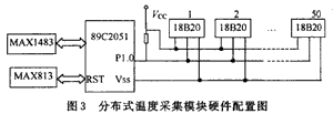

系统硬件由89C2051单片机和少量外围器件组成,如图3所示。由于DSl8B20采用独特的一线总线接口,一个一线接口上可以挂有多个DSl8B20器件,而每一个器件含有一个惟一的64b串行码,通过识别该码可以区分不同的传感器。主机通过识别串行码选择传感器,对其进行读、写、启动转换、设置报警阀值等操作。同时在器件内有9 B的RAM和3 B的E2PROM,可对传感器的工作方式进行设置并用来存储检测到的温度,供单片机读出。芯片MAX813提供下位机的监控功能,上电、掉电和电网电压过低时都会输出复位信号,同时他还能跟踪1.6s的定时信号,为软件提供Watchdog保护。MAXl483实现TTL电平与RS485电子之间的转换。

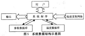

系统主要由参数数据库、温度采样点数据库两部分组成。其系统数据结构示意图如图5所示。参数数据库包括系统参数、用户自定义参数、传感器校准参数、电冰箱型号列表及标准参数等。温度采样点数据库记录了每台被测冰箱的型号、检测日期、检测时间、各时刻温度、开停机次数等。系统开始时从参数数据库中读人设定的各项参数,进行初始化,而且在用户修改参数时可以随时更新系统并保存。进行检测前,系统建立以日期、线号、工位号及序号为名称的新数据表,为本次检测数据保存做好准备。每一台被检测的冰箱都有惟一的编号,在数据检索界面里可以查看任意一台冰箱的检测曲线。数据检索方式灵活,既能以编号定向搜索,亦可通过各要素查看一批冰箱的数据。如查看某天某一型号的检测结果,只要在检索界面输入日期、型号,表格会立即显示符合条件的冰箱各项数据,当前被选中的冰箱制冷曲线在界面下方的作图区域里显示出来。
