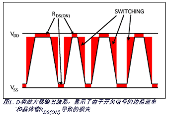

Maxim第三代D类放大器的特点是采用了Maxim的扩谱调制技术,并在这项技术的基础上增加了一项新的、正在申请专利的有源辐射抑制电路(AEL),该电路能进一步降低窄带频谱分量。1 在所有可能的瞬变输出情况下,AEL电路能有源控制输出FET的栅极瞬态切换过程,极大降低了EMI辐射。在对放大器效率产生最小影响的情况下,有源辐射抑制电路对每栅极驱动信号的摆率进行控制,使信号满摆以及高开关频率引起的辐射降至最低,其负面影响是可能造成放大器效率略有下。
由于D类放大器的高效率源自输出FET的满摆幅驱动和快速通/断瞬变过程(图1),对边沿速率的控制会在一定程度上影响D类放大器的效率。
缩短信号的上升、下降时间可以加快瞬态过程,提高放大器效率。如果增大开关切换时间,放大器的效率将会降低。AEL电路工作时,通过智能化管理输出FET的栅极驱动信号,使得D类放大器在提高电磁辐射抑制的同时能够获得最高效率(图2)。

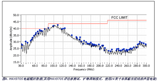

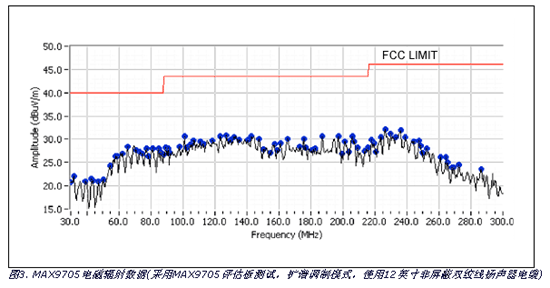

MAX9705是一款具有超低EMI的单声道D类放大器,采用了Maxim的第三代D类放大器技术。在使用12英寸非屏蔽双绞线扬声器电缆时,MAX9705能够提供高达90%的效率,完全满足FCC的辐射限制指标,并留有15.8dB的裕量(图3)。特别值得一提的是,在使用24英寸非屏蔽双绞线扬声器电缆时,MAX9705同样符合FCC的要求(图4)。
