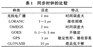

常规时钟频率产生方法可以是晶体、铷钟等。但晶体会老化,易受外界环境变化影响,长期的精度漂移影响;原子钟长期使用后也会产生偏差,需要定时校准。而GPS系统由于其工作特性的需要,定期对自身时钟系统进行修正,所以其自身时钟系统长期稳定,具有对外界物理因素变化不敏感特性。晶体或铷钟以GPS为长期参考,可以获得低成本、高性能的基准时钟。现有同步时钟的比较如表1所示。

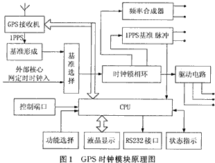

GPS时钟频率模块提供所需的各种时频的信号,并输出定位时间信息、GPS接收机是否工作正常、输出的时间信号是否有效、时钟和频率处理模块激活状态、异常告警等等。图1是GPS时钟模块的原理图

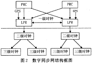

根据《中华人民共和国通信行业标准数字同步网工程设计规范》,数字同步网按分布式多个基准时钟的组网建设,以基准钟的同步范围划分同步区,每个同步区内采用主从同步方法。区域基准钟(LPR)的主用基准为GPS,备用基准来自全网基准钟(PRC)。LPR平时以接收GPS信号为主用信号,以接收PRC信号为备用。GPS不可用时,LPR同步于PRC。
我国现有数字同步网的网络结构如图2所示。

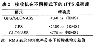

可以利用市场上现在有的GPS/GLONASS双模接收机、GPS/北斗双模终端进行时钟同步,则可在很大程度上保证同步质量,还可以提高同步精度。例如GPS/GLONASS双模接收机输出时间信号1PPS的准确度如表2所示。
由此可见,使用GLONASS授时精度不会降低;在GPS/GLONASS模式下,其授时精度还可以获得进一步改善。
