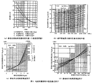

对于移动通信的电波传播,其衰落特性由下列已知公式及图3来表征。
自由空间的传播衰耗:
Lbs=32.45+201gd(km)+201gf(MHz) (5)
准平滑地形市区路径传播衰耗中值:
Ltt=Lbs +Am(f,d)一Hb(hb,d)一Hm(hm,f) (6)
Am(f,d),Hb(hb,d),Hm(hm,f)为相应的修正因子。
其中:Am(f,d)为基本衰耗中值;
Hb(hb,d)为基站天线高度增益因子;
Hm(hm,f)为移动天线高度增益因子。
