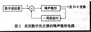

典型的l bit D/A变换流程如图1所示。16 bit的信号送人数字滤波器,这里用数字滤波来提高采样频率的主要目标是简化DAC后面的模拟低通滤波器(LPF),可不要求滤波器具有十分陡峭的截止特性来消除折叠噪声。但由于数字滤波器的工作性能诸如移位、乘系数、相加等运算必然会引起舍人误差,这种误差便成为"再量化误差"。噪声整形就是处理再量化噪声的一种方法。它是一种数字反馈电路,如图2所示。把数字滤波器在运算处理的最后阶段舍弃的低位比特数据反馈到前面和下一位的运算数据相加或相减,使本来应被舍去的低位比特信息一次次累积,与无反馈时相比,它使输出数据稍稍增大或减小,其结果会使误差的偏移减少,输出数据在准确值上下离散分布,其平均曲线当然会更接近原来的波形。为防止产生数字振荡,通常采用负反馈方式。

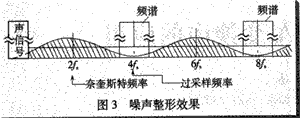

噪声整形有分配噪声分布的功能。量化噪声具有白噪声性质,其功率均匀分布于整个频域范围;若对它进行噪声整形,会将量化噪声功率谱重新分布,量化噪声被赶到高频段,使可听频带内的噪声功率减少,从而改善量化信噪比。用噪声整形技术把噪声赶到高频段,是以奈奎斯特频率为峰点,再往后向着过采样频率移动又逐渐降低,其曲线以奈奎斯特频率为轴呈镜像对称,如图3所示。 在CD和DAT中,为改善可听频带内高频信噪比,要进行预加重处理,记录时提升高频,重放时再按相反的频率特性衰减高频分量,这样可在不改变信号频率特性的条件下降低高频噪声。噪声整形在电路结构上与之有相似之处,但所做处理与上述相反,它在量化器前先将低频提升,量化之后,再将低频衰减,使声音信号的频率特性恢复为原来的平直特性,其原理如图4所示。由于量化噪声是沿频率轴均匀分布的,量化器输出部分进行低频衰减时,则低频段量化噪声也被衰减。噪声整形的次数决定了提升或衰减的斜率。很显然噪声整形次数越多,斜率就越陡,低频区量化噪声降低的就越多。但是噪声整形次数也不能无限制的增加,因为低频过度提升会引起限幅问题。 目前已实用化的l bit DAC常采用两种噪声整形方式,一种为比特流(bit stream)方式,又称为PDM方式;另一种是MASH方式。下面分别予以讨论。

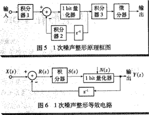

1次噪声整形电路较简单,由量化器前的低频提升电路和量化器后的低频衰减电路构成,即由积分器、量化器、微分器组成,而量化器是Δ调制方式l bit量化器,原理如图5所示。
积分器是把前一个数据的输出和新数据相加,而微分器则是从新数据减去前一个输入数据,因此积分器3和其后面微分器的作用可相互抵消而直接连接。而输人端的积分器1和反馈环路的积分器2可以合在一起,所以图5电路可等效变换为图6所示电路。
由图6可得
R(z)=X(z)-z-ly(z)
S(z)=[1/(l-Z-1)]R(z)
Y(z)=S(z)+N(z)
式中,N(z)为量化噪声,整理可得
Y(z)=X(z)+N(z)(1-Z-1)
上式说明在1次噪声整形电路中对输入信号是一直通网。设Ta为噪声整形采样周期,则1次噪声传输函数为
H1(z)=1-z-l=l-cos(ωTa)r)+jsin(ωTa)
│H1(z)│=√2[1-COS(ωTa)]=2│sin(πf/Fa)│
1次噪声整形后,噪声以整形前白噪声值为水平轴呈正弦分布,峰值在过采样频率(Fa)一半处,使噪声向信号带外高频端移去。

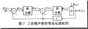

2次噪声整形电路是进行2次低频提升和低频衰减的电路,即在Δ调制方式l bit量化器的前后,分别加2级积分器和微分器构成的,如同1次噪声整形简化方式一样,电路可等效为图7。
由图7可得
Y(z)=W(z)+N(z)
w(z)=[1/(1--Z-1)]v(z)
V(z)=S(z)-z-lY(z)
S(z)=[1/(1-Z-1)]R(z)
R(z)=X(z)-z-lY(z)
以上各式经整理可得
Y(z)=X(z)+N(z)(1-Z-1)2所以,│H2(z)│=4│sin2(πf/Fa)│
可见2次噪声整形使噪声分布斜率更加陡峭,低频区量化噪声得到进一步降低。

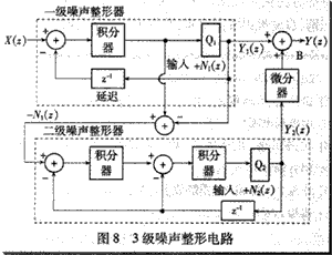

图8是l bit D/A变换3次噪声整形电路,即采用MASH技术的电路。
电路将1次噪声整形和2次噪声整形并联起来。这里把1次噪声整形电路称为"环1",2次噪声整形电路称为"环2"。环1通过负反馈,使量化器1输出的量化噪声移向高频端,且降低了低频区的量化噪声。环1、环2分别组成前馈的主、副回路。环2的输入信号是环1的量化噪声。量化器Q2的输出信号经过微分器后叠加在环1的输出上组成最终的输出信号。因此环1的量化噪声通过2次噪声整形电路进行再量化,将再量化噪声叠加在环1上消除,这样就可以消除1次噪声整形电路的量化误差。
由图8可得
Y1(z)=X(z)+(1-Z-1)Nl(z) (1)
Y2(z)=-N1(z)+(1-Z-1)2N2(z) (2)
式(2)两边同乘(1-Z-1)得
(1-Z-1)Y2(z)=-Nl(z)(1-z-1)+(1-Z-1)3N2(Z) (3)
式(3)与(1)式相加得
(1-Z-1)Y2(z)+Yl(z)=X(z)+(1-Z-1)3N2(z)
将2次噪声整形的输出经过微分器再加到一次噪声整形的输出上,则总的输出为
Y(Z)=x(z)+(1-Z-1)3N2(z)

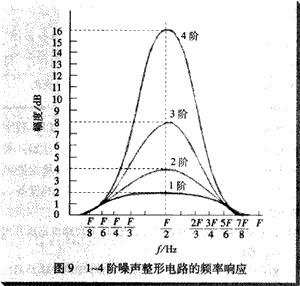

可以看出量化误差从N2(z)具有3次整形特性,相对1,2次噪声整形,带内噪声更少。若要实现4次噪声整形,可在副路下面再加一个1次噪声整形电路,其输入信号是Q2前后的差值,输出信号经微分后与3次噪声整形输出信号相叠加。图9表示了不同次数噪声整形电路偏移量化噪声的特性,图中F为过采样频率。
由图可以看出,噪声在f
