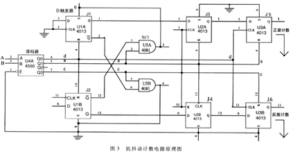

1 抗抖动计数电路原理图
图3是抗抖动计数电路原理图。
此电路滤除了旋转编码器输出波形的抖动现象。该电路分为四个部分:译码电路U4A;互锁电路U5A、U5B;正旋计数链J1、J3、J5和反旋计数链J2、J4、J6。U4A为二四译码器,U5A、U5B为与门,J1~J6为D触发器。正旋计数链负责对编码器正向旋转的计数,反旋计数链负责对编码器反向旋转的计数。

译码器产生d、a、b、c四种不同的状态。在图3中当B=0、A=0时,译码器 Q0输出为d状态,d状态为高电平。当B=0、A=1时,译码器Q1输出为a状态,a状态为高电平。当B=1、A=1时,译码器 Q2输出为b状态,b状态为高电平。b状态不影响计数和方向确定,在图3电路中没有使用。当B=1、A=0时,译码器Q3输出为c状态,c状态为高电平。 当旋转编码器正向旋转时,译码器输出的状态顺序为d、a、b、c、d、a、b、c……。如图4所示。当B=0、A=0时,进入d状态,与门U5A的Pin2=a=0(Pin是管脚的意思),于是U5A的输出Pin3=0。D触发器J1的R=d=1、S=0,因此J1被清0。与门U5B的Pin5=c=0,于是U5B的输出Pin4=0。D触发器J2的R=d=1、S=0,因此J2也被清0。这时J1、J2的端都为1,与门U5的 Pin1=Pin6=1,U5A和U5B都处于等待开门状态。当进入状态a时,Q1=a=1,U5A的Pin2=a=1。由于c=0?所以J2的端仍为1,U5A的Pin1=1?U5A的输出Pin3=1。J1的R=d=0、S=1,因此J1被置1。J1的Q=1,=0。J1的Q=1,正旋标志送到了J3的D端。同时J1的端关闭了U5B。在下一个d出现之前,所有的c脉冲都不会改变J2的状态。这就是说,J1、J3、J5组成的正旋计数链被打开,J2、J4、J6组成的反旋计数链被阻断。U5A、U5B、J1、J2完成互锁的功能。在进入状态a时,J3的R=a=1、S=0,J3被清0,J5的R=a=1、S=0,J5被清0。在进入状态c前,J3的R=a=0、S=0、D=1,J3处于待触发状态。J3的CLK=c,当c脉冲上升沿过后,D=1被打入J3的Q端,正旋标志送到了J5的D端。在进入状态d前,J5的R=a=0、S=0,J5处于待触发状态。J5的CLK=d,当d脉冲上升沿过后,D=1被打入J5的Q端,正旋标志送到了正旋计数输出端。正旋计数输出端由低电平变为高电平。到此为止,完成了一次正旋计数。当由状态d进入状态a时,J5的R=a=1、S=0,J5被清0,正旋计数输出端由高电平变为低电平。由此可知,当旋转编码器正向旋转时,对应A相和B相的每一个完整周期,正旋计数输出端都会产生相应的一个脉冲。
a的出现抢到了正旋计数权。只有在d重新出现后,脉冲c才可能有机会抢到反旋计数权。从而保证了一旦进入正旋计数状态,不全完成这一过程,就进入不了反旋计数状态。运行时有可能从状态a返回状态d,结果这只不过释放正旋计数权。因这时正旋标志还只在J3输入端上,a出现时已把J3清0。d状态只会把0送给J5的Q端,因此不会产生误计数。
当旋转编码器反向旋转时,译码器输出的状态顺序为d、c、b、a、d、c、b、a……。这种情况的分析方法与正向旋转的分析方法相同,这里不再叙述。

例如在图2中,当从状态d进入状态a时,正旋标志送到J3的D端。此后的a、b、a、b、a、b都不起作用,只是把J3和J5反复清0。当从状态b进入状态c时,正旋标志送到J5的D端。当从状态c进入状态d时,正旋标志送到正旋计数输出端,同时J1和J2被清零。在从状态d进入状态c后,反旋标志送到J4的D端。同时,D=0被打入J3的Q端,这时J5的D端为零。在从状态c回到状态d后,反旋计数权被释放。但是,由于J5的D端为零,虽然这里再次出现状态d,该d脉冲不会发生计数,这就是抗抖动。

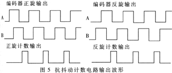

图5为抗抖动计数电路的输出波形。此电路计数频率可达10MHz。A相和B相输入前应予整形,必要时还要进行光电隔离。
