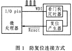

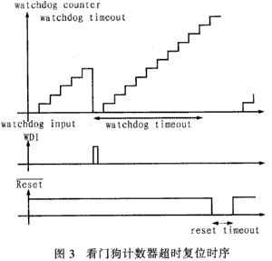

看门狗实际上是一个计数器,它需要在一定的看门狗延时周期内被清零,如果没有清零动作,看门狗电路将产生一个复位信号以使系统重新启动或建立一个非屏蔽中断(NMI)并执行故障恢复子程序。大多数看门狗电路是沿触发,这样,无论是上升沿还是下降沿触发看门狗的输入端(WDI)通常都能够清计数器。WDI引脚一般连接在处理器的一个I/0口,这条口线可由软件触发。图1所示是微处理器通过在WDl脚发送脉冲清除看门狗定时器以防止复位的连接方式,实际上,清看门狗计数器的命令必须在主程序内。如果看门狗没有被清零,复位后软件将从地址为0000(启动程序)的子程序处开始运行。计算主程序的运行时间往往很困难,因为在此期间可能需要多次调用子程序,这与系统输入有关。因此,设计人员常常选择看门狗延时周期远远高于测试到的或计算出的循环时间。图2所示是正常工作情况下(看门狗在延时周期内被请零)的看门狗信号和复位信号。图3所示为看门狗计数器溢出时引发一次复位的时序示意图。工业标准的看门狗电路延时周期一般在l00ms~2s范围内,当然,也有些可调节或定制的看门狗电路能够覆盖更宽的延时范围(30ms至几分钟)。如果主程序的执行时间对于看门狗电路而言过长,设计人员可以在主程序的不同部位多次执行看门狗触发命令,也可以选用看门狗延时周期更长的器件。

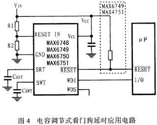

如果应用中需要灵活的看门狗延时周期,设计人员可以选用可调节电路,MAX6746~MAX6753系列产品不但提供了工厂预置的复位电压门限,也提供了分压编程的复位电压门限,另外,还可以利用外部电容来调节看门狗的延时周期和复位延迟。图4
所示是其典型工作电路,其中:
复位电压由分压器R1/R2决定;
复位延迟时间由电容CSRT设置;
看门狗延时周期由电容Csw放置。
