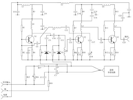

变容二极管的调频电路如图1所示,在电路中,载频受温度的影响,通常规律是负的温度系数,即温度升高时频率变低,可以用具有负温度系数的电容来补偿。补偿用电容是C6、C12、C18,所用温度系数组别是C组。C9、C10、C11对失真度有较大的影响,可以选用一定温度系数电容来对失真度进行温度补偿,由于频率高、分散性大,没有较确切的规律可循,一般要靠试验确定,改变范围通常不宜过大,以调高或调低一挡为宜,个别电容可以改变到两挡。电感L2、L3、L4采用在高频陶瓷骨架上烧渗银制成的温度系数小、损耗小、Q值高的电感线圈,其Q值大于200,温度系数可达(1~5)×10-7/℃,防振性能好。另外还加了一个声表面波延迟线以对准频率,有时可能会产生自激,首先要找准自激发生在哪级,然后在该级回路中并以恰当的电阻。采用了以上措施,在常态下,调频电路的载频稳定度小于10-6。
一般情况下电感具有正温度系数,而电容根据不同介电材料,其温度系数可正可负。因此,选择合适的具有不同温度系数的电感和电容,同时接入谐振回路,从而使因温度变化引起的电感和电容值的变化互相抵消,使回路总电抗量变化减小。实际上,由于电感、电容大小随温度变化的非线性和晶体管极间电容和其他分布杂散电容的影响,在高低温时,频率的偏移往往较大。由此,考虑用可控制的电容变化抵消不确定的电感、电容变化。变容二极管上的电压包括直流电压和调制信号电压,通过控制直流电压即可达到目的。

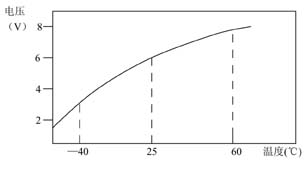

在变容二极管调频电路中,变容二极管上的电压变化直接影响到频率的变化。通过电压控制电容的变化以抵消电感的变化。而变容二极管上的电压在不同温度状态下,差异很大。其电压—温度曲线如图2所示。

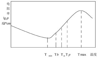

采用一般的电阻串、并联不能达到如此大的电压差异,需引入正温度系数(PTC)的热敏电阻。正温度系数热敏电阻材料主要有BaTiO3系陶瓷。BaTiO3热敏电阻器典型的阻温曲线如图3所示。可以看出,电阻率ρ首先随温度的升高而下降,当温度达到Tmin时,电阻率ρ达到最低值。之后ρ随T的升高而升高。当温度达到Tb以后,ρ随温度急剧升高,这一温度称为开关温度。温度为Tm时,电阻温度系数达到最大值,这时ρ与T几乎成直线关系。达到Tp之后,曲线弯曲,电阻温度系数迅速降低。当温度升高到Tmax之后,ρ重新随温度升高而降低。尤其要注意在居里温度以上,势垒急剧升高,电子跃迁变得困难,阻值剧增几个数量级以上的PTC现象。这时通过热敏电阻分压后到达变容二极管的电压会突然变小,因此设计中要消除或尽量减小PTC现象对电路的不良影响。通过合理的设计,即可使变容二极管上的电压在不同温度状态下都得到满足。

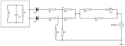

综上所述,电路模型如图4所示。
在电路中,当温度升高,热敏电阻R7阻值变大。串并联电路(R5+R7)||R6的阻值变大,分压后加在变容二极管上的电压减小,当温度降低,(R5+R7)||R6的阻值变小,分压后加在变容二极管的电压增大。变容二极管上的电压变大变小的范围主要由R5、R6、R7调节,电阻R3、R4、R8、R9进行微调。一般情况下,R5、R6的阻值要小于热敏电阻在常温时的阻值,这样才能使变容二极管上的电压在高温时电压下降不多,低温时显著下降。考虑到热敏电阻的非线形和个体差异,使用的每一个热敏电阻都要测出其阻温曲线图。另外,基准电源是用稳压二极管稳压电路代替的,受温度影响基准电源也会有轻微变化,把以上变化综合考虑后代入专门的软件算出R1、R2、R3、R4、R5、R6、R8、R9的阻值。
