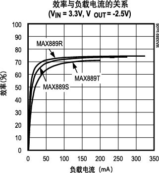

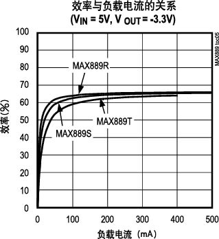

MAX889的转换效率如图3、图4所示。工作电流在50mA以下效率较低,工作电流在50mA以上效率较高;不同输入电压及不同输出电压的效率有一些差别,一般65%~75%之间。

工作频率高,则用的电容容量小,但消耗的电流也随频率的提高而增加,如表2所示。
