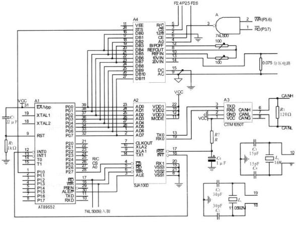

驻车电流采集节点的硬件电路设计包括CAN总线通讯电路设计与车速采集电路设计两部分,如图1所示。
图1 系统硬件接口原理图
1)CAN总线通讯电路设计
CAN总线通讯电路设计时,CAN控制器使用由广州致远电子有限公司出品的CTM1050T,微控制器使用AT89S52。

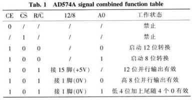

电流采样通过AD574A进行,该芯片是美国AD公司生产的12位高速逐次逼近型模/数变换器,非常适合高精度快速采样系统的使用。对于驻车电流的采集,考虑到为了控制电机转动方向,驻车电流的方向可变,故利用AD574A双极性输入,分为8位和4位两次输出。AD574A的信号组合功能如表1所示。
表1 AD574A的信号组合功能
根据AD574A的信号组合功能表,AD574A有两个选口地址,由A0区分。如图1所示,对外部地址0x8fff写操作可启动12位A/D转换,而读0x9fff地址可读得高8位数字量输出,读地址0xdfff则可读取低4位的数字量输出。被测信号则由13及9脚引入。在电路的连接过程中,模拟地与数字地即9及15脚必须共地,否则不能完成转换。与AD574A的第12脚和10脚连接的两个100欧的电位计分别用于调整芯片的零点和满量程,首先令输入电压也应为-5 V,此时调节芯片12脚所接电位计R2,使转换后输出数字量在0000H~0001H间跳动;然后令输入电压为+5 V,此时调节芯片10脚所接电位计R1并测量分压电阻两端的电压,使转换后输出的数字量在0FFEH~0PPFH之间跳动。在设计硬件电路时要十分注意的一点就是AD574A的数据输出线与单片机数据总线的连接方式应将高8位DB4到B11接到数据总线的D0到D7,而低4位DB0到DB3接到数据总线的高4位D4到D7。如果接错的话就不能读取正确的转换结果,而且还很容易烧坏芯片。
硬件系统是通过在电路中串入分压电阻,然后测量端电压转换成数字信号后,由单片机运算得到实时的电流值的。但由于驻车制动的最大工作电流25 A,因此分压电阻的阻值必须很小才能保证不被烧毁,因此系统采用0.007 5 Ω的电阻。

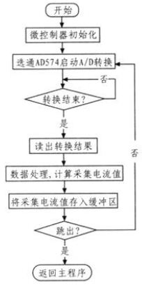

鉴于前述的驻车电流的采集方法,根据接口设计及时序要求,系统设计了基于该方法的驻车电流采集节点,驻车电流采集的主程序流程图如图3所示。
图3 电流测试软件流程框图

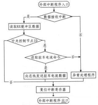

中央控制节点按照已定义的通讯机制,利用定时器0中断,定时读取向CAN总线发送的采集驻车电流数据帧。各参数采集节点同时接收到该帧后,将本节点缓冲区内的采集信息,按定义好的优先级依次返回给中央控制节点。中央控制节点接收到参数采集节点的返回信息后,更新缓冲区内的数据。图4是驻车电流采集节点的中断程序流程图。
图4 驻车电流采集节点的中断程序流程图
