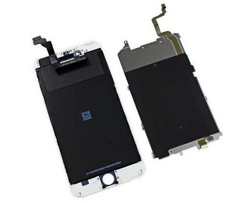

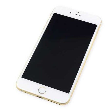

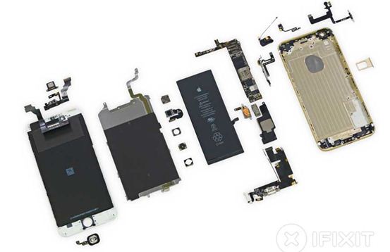

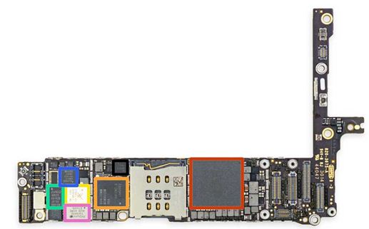

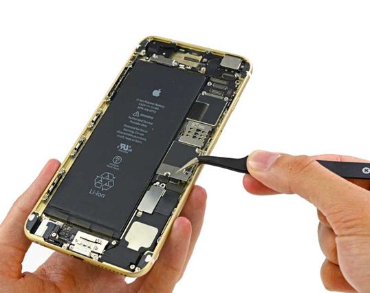

不管您是否喜欢,毫无疑问,苹果公司的iPhone系列产品非常受欢迎。在新系列产品还未发布之前,其网上的预定量就已经刷新了记录(在24小时内,iPhone 5的预定量为200万部,而iPhone 6的预定量则翻了一倍,达到约400万部)。苹果最新推出的智能手机包括iPhone 6和iPhone 6 Plus两款产品。本设计解析将主要探究苹果的旗舰产品,即尺寸较大的“平板手机”iPhone 6 Plus。 ![]() iPhone 6 Plus采用了大量新技术,包括由TSMC代工的苹果A8 SoC。(来源:iFixit) 该手机摒弃了之前型号所采用的、容易脏的典型白色,外壳颜色共有三种:银色、金色和“太空灰”。值得注意的是,iFixit对新系列打出的可修复性分数提高到了六到七分(采用十分制),原因在于该手机的电池更容易拆卸,而且在打开外壳时,指纹排线也不再会被扯掉。 上文已经提到了有关iPhone系列产品外观和销售方面的情况,现在言归正传,让我们看一下是什么让iPhone 6 Plus那么备受追捧! 外壳特点 ![]() 与iPhone 5S相比,电池尺寸更大,电池效率提高了16%。整部手机看起来就像一件艺术品,但看不到太多的内部构造。(来源:iFixit) iPhone 6 Plus外壳后盖为铝板材质,前盖为典型的塑料壳,并用Pentalobe(梅花型)螺钉拧合在一起。经过改进的摄像头光学系统明显“凸起”,比外壳边缘高出0.6毫米。这并不是个大问题,因为该光学系统能够改善图像质量。拆开外壳之后,将会看到手机硬件均通过十字槽螺钉固定,很容易拆解。向内看时,最先看到的是巨大的电池。这款手机采用大锂离子电池,额定容量为2915mAh,待机时间据称可长达16天,该电池可通过粘性拉环取下。然后可清楚地看到FaceTime摄像头、视网膜显示屏LED背板、集成了触摸ID指纹扫描器的Home键等部件。 显示屏尺寸更大 iPhone 6 Plus的显示屏尺寸较大,达到5.5英寸,简直从手机的一边跨到了另一边。与市场上大多其他制造商(HTC、LG和三星等)一样,苹果决定尽量增加iPhone 6 Plus视网膜高清显示屏上每平方英寸的像素数,达到401ppi。这意味着显示屏每英寸有401个像素,整个显示屏达到了惊人的2205.5像素! ![]() iPhone 6 Plus搭载的高清LED屏幕尺寸为5.5英寸,像素密度为401ppi,并采用了IPS(平面转换)技术。(来源:iFixit) 可以看到,苹果重新设计了Home键与手机主板的连接方式,彻底移除了iPhone 5S上较短、较容易折断的线缆。重新设计采用了连接至手机另一端的较长线缆,这样在取下内部器件时变得更轻松,同时还不会破坏线缆。 苹果A8 APL1011 SoC成为核心 在探究手机的核心部件时,可以清楚地看到苹果A8 APL1011 SoC正是让iPhone 6 Plus光芒四射的关键所在。苹果公司与台湾积体电路制造公司(TSMC)合作生产这款芯片,其工作频率达1.4GHz且搭载了尔必达(Elpida)1GB LPDDR3 RAM。在主板上还可以看到高通MDM9625M LTE调制解调器、思佳讯(Skyworks)低频段LTE PAD(功率放大器/双工器模块)、TriQuint TQF6410 3G EDGE功率放大器模块。另外还有InvenSense的MP67B六轴陀螺仪和加速度计组合(Combo)。主板的另一面具有16GB~128GB的海力士NAND闪存模块(具体容量取决于客户需求)、村田Wi-Fi模块和博通触摸屏控制器。此外,微型主板上还容纳了ARM Cortex-M3微控制器(M8动作协处理器)、NXP 65V10 NFC模块+安全元件,以及高通RF收发器。 ![]() iPhone 6 Plus主板采用1GB RAM的苹果A8 SoC作为核心部件。(来源:iFixit) 小空间容纳多硬件 正如看到的,苹果公司对上一代旗舰产品iPhone 5s进行了改良,并在较小的空间内容纳了大量硬件。 ![]() iPhone 6 Plus完全拆卸后可以看到,该产品在较小的空间容纳了大量硬件。(来源:iFixit) 更大的电池、401ppi全高清1080p视网膜显示屏以及重新设计的、集成了指纹识别器的Home键只是iPhone 6 Plus中的少数改进。iPhone 6系列的两款产品均安装了苹果iOS 8操作系统,其设计方案和硬件规格基本相同。两款产品之间最大的区别在于显示屏尺寸(iPhone 6显示屏尺寸为4.7英寸)和锂电池尺寸(iPhone 6采用了较小的电池,容量为1810mAh)。此外,两款产品的售价也有差别,iPhone 6 Plus售价为299美元,而iPhone 6售价为199美元。 |
