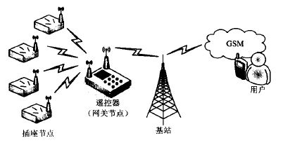

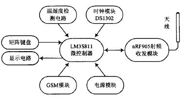

该电能控制系统由遥控器和插座节点组成,其工作原理如图1所示。当用户在家时,通过遥控器以射频方式对插座进行控制。插座节点收到信号后,由微控制器进行解码,并根据得出的结果,对特定编号的插座做通断电处理,从而使与其连接的用电器被启动或者关闭。当用户离住所较远时,可通过GSM网络向遥控器发送手机短信 ,微控制器读取信息后,通过射频芯片,将信息传递到室内的无线网络中,进而使相应地址上的插座受到控制。由此可见,遥控器在整个智能家居系统中属于网关节点 ,一方面,它与插座节点组成了室内射频局域网,另一方面,它又与GSM网络相连,延展了遥控距离。遥控器的内部结构如图2所示,包括温湿度检测电路、时钟模块、nRF905射频收发模块、GSM模块等功能电路,这些模块均与控制核心LM3S811相连。该微控制器采用ARM Coaex-M3架构,由于依托高密度的Thumb-2指令集,内存开销大大降低,操作系统的移植也更加方便。

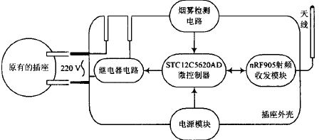

插座节点主要实现与遥控器的射频通信以及继电器的通断控制,其结构框图如图3所示。插座中的烟雾传感器用于预防火灾危险。一旦检测到烟雾或可燃性气体,插座上对应的继电器将断开,并通过射频收发模块向遥控器汇报,遥控器收到信息后,再通过GSM模块的短信功能及时提醒用户采取相应的措施,防止危险的发生或财产损失的进一步扩大。由于插座端工作量较少,从成本和性能两方面考虑,本系统采用STC12C5620AD微控制器作为插座端的主控芯片。
图3 插座节点结构框图

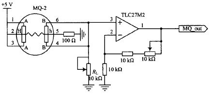

烟雾传感器MQ一2基于SnO:的电化学特性,对可燃性气体及烟尘有良好的检测灵敏度。烟雾检测电路原理图如图5所示。MQ.2在正常工作前需要对内部加热丝的H.h两极通电预热 ,为了防止加热电流过大而导致内部信号线温度过高,此处将加热丝与100 Q电阻串联。当环境中的烟雾或可燃气体超过警戒阈值时,传感器A.B两极间的电导率迅速增加,与其串联的负载电阻m所获得的电压也相应增加,该电压信号经低功耗运放TLC27M2放大后,得到与烟雾或可燃气浓度相对应的模拟量输出,最终接人控制器的ADC模块进行量化。
图5 烟雾检测电路原理图

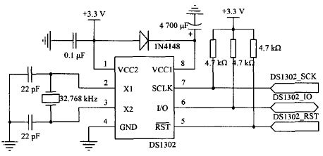

时钟模块除了显示系统时间以外,还可对单个插座进行通断电定时。时钟电路原理图如图6所示,DS1302通过串行方式与MCU通信,为保证信号传输的稳定性,接口已做上拉处理。芯片采用双电源供电,主电源正常工作时可以对备用电源进行涓细电流充电;在掉电情况下启动备用电源,避免因突然停电而造成时钟停滞 。考虑到使用的便捷性,遥控器由锂电池供电。DS1302的主电源引脚VCC2连接到集成稳压器的3.3 V输出,而备用电源引脚VCC1与4700 μF的电容串接,两个电源引脚之间通过二极管隔离。由于芯片耗电量很低,在更换电池的过程中,电容的放电作用可以暂时维持芯片运行。

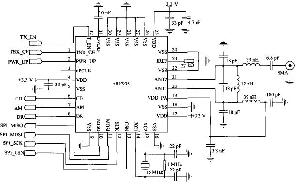

射频收发模块是连接插座与遥控器的桥梁。nRF905集成收发器能在3个ISM频段配置使用,且功耗很低。本系统中的所有节点均设置在433 MHz频段工作嘲,射频收发电路原理图如图7所示,其中的SMA接口用来连接特性阻抗为5O Ω的单端天线,有利于信号的全向辐射。单端天线又被称为非平衡天线,其主要参考点为信号地,而nRF905的天线接口(引脚ANT1和ANT2)为差分射频输出端口。为了维持信号平衡,保证两个端口的阻抗匹配,此处在两者之间增加了balun(平衡月乍平衡)电路,对芯片输出端的特性进行调节。
图7 射频收发电路

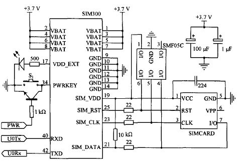

将短距射频网络与GSM技术相结合,既发挥了短距射频网络配置灵活的特点,又发挥了GSM技术在通信距离上的优势。GSM通信电路的核心是SIM300模块,其外围电路如图8所示。
图8 GSM通信电路原理图
原理图SIM300通过串口与MCU通信,模块与SIM卡之间串联的22 Ω电阻用于阻抗匹配。为保证信号的传输质量,SIM卡数据线作了上拉处理,与引脚并联的SMF05C型静电抑制器用于静电防护。电源与地之间并联的100 μF钽电容和1 μF陶瓷电容用于去除低频毛刺,并在一定程度上兼顾了高频特性。按下按键S1,使PWRKEY引脚的电位拉低约2 s左右,可以完成模块的上电与掉电,当前状态由串联在VDD_EXT引脚上的发光二极管指示。为了便于程序控制,在原有按键的基础上增加了一种三极管开关电路,当模块工作异常时,可以通过软件改写PWR端口的状态来实现SIM300的自动复位。

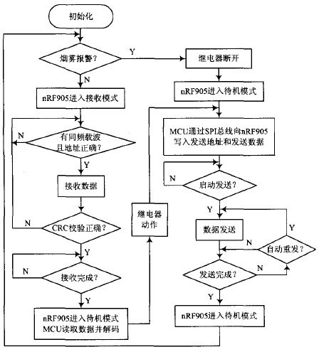

插座节点程序流程如图10所示,其中最主要的工作是实现射频信号的接收与发送。当没有烟雾报警时,nRF905进入接收模式,同时侦听信道;若监测到同频载波且数据包地址有效,则启动接收;当CRC校验结果正确,硬件会自行去除数据包的前导码、校验码及地址码 ,并通知MCU数据准备就绪,进而MCU通过SPI串行总线读取接收到的信息。
图1O 插座节点程序流程图
射频信号发送本质上是接收的逆过程。当nRF905进入待机模式后,MCU将地址与数据信息传送至射频芯片的发送寄存器,同时启动芯片进入射频发送模式,随后片内硬件自动完成对数据的打包、编码、调制及发送任务。一帧数据发送结束后,射频芯片转入待机模式,等待下一次被激活。射频电路的每一次接收或发送过程都伴随着继电器的接通或断开动作。默认条件下,烟雾传感器处于使能状态,为了防止用户在室内抽烟而导致系统误判,烟雾检测功能也可以设置为失效。

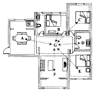

在图11所示住宅中进行现场测试,6个插座和1个遥控器被放置于A到G这7个区域内。为了评估系统的抗干扰能力,在各区域的交界处均放置两个干扰源,频率为432 MHz和434 MHz。改变遥控器所在位置,对6个插座各遥控200次,并记录插座端的回馈信号。若返回错误信息或不反馈,则作为一次丢包记录。
图11 测试现场网络节点分布图
结果发现,遥控器在C、E两个区域平均误码率略高于其他区域;当遥控器在G区域时,平均误码率最低,效果最好。
