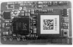

串口WiFi模块,又称为嵌入式WiFi模块,是内嵌TCP/IP协议的WiFi模块。其硬件构成主要是由内嵌的一个单片机和WiFi模块构成,单片机要实现裸机驱动程序和TCP/IP协议,WiFi模块则必须完成数据的无线收发。嵌入式WiFi模块对外提供UART串口或者SPI接口,因而可以通过串口或者SPI接口和单片机连接,让设备轻松接入Internet网络。
图1是灵芯微电子科技(苏州)有限公司利用公司自主知识产权的WiFi芯片开发的SWM9001EU串口WiFi模块,该模块内部集成了TCP/IP协议栈和WiFi模块,用户可以轻松实现串口设备的无线网络功能,节省开发时间,使产品更快地投入市场,增强竞争力。该模块可以广泛应用于油田、矿山、工业、智能家居以及物联网等领域。模块的机械尺寸为33 mm×20 mm×4.5 mm。

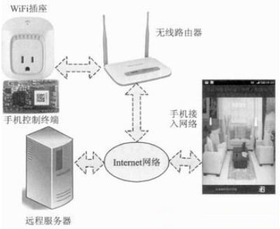

图2是WiFi插座的应用系统构成,包括WiFi插座、无线路由器、远程服务器、手机控制终端、手机接入网络和Internet网络。
图2 WiFi插座系统构成
结合图2来看看WiFi插座的工作原理:
①通过手机端的配置程序,配置模块要连接的路由器的名称(SSID)和密钥;
②通过手机端的配置程序,配置模块要连接远程服务器的IP地址;
③配置模块上电连接远程服务器;
④手机等控制终端连接远程服务器,下达命令;
⑤远程服务器将用户指令下发给住宅中的WiFi插座;
⑥WiFi插座完成相应的通、断动作。

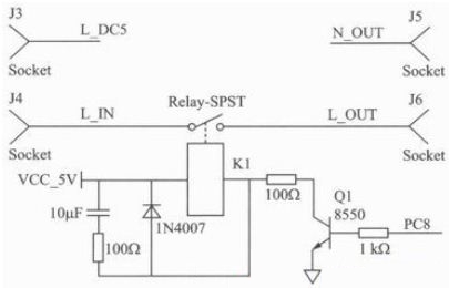

串口WiFi模块根据接收到的控制指令控制继电器的通断,控制电路如图4所示。
图4 WiFi插座的继电器控制电路
模块收到合上指令,PC8端口输出高电平,Q1导通,继电器的线圈有电流流过,继电器的触点L_IN和触点L_OUT吸合,插座供电给负载;
模块收到断开指令,PC8端口输出低电平,Q1截止,继电器的线圈没有电流,继电器的触点L_IN和触点L_OUT断开,插座断电。

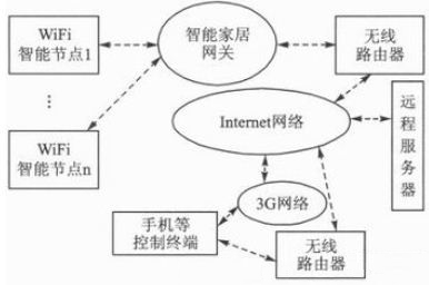

4 基于WiFi技术的智能家居系统
基于WiFi技术的智能家居系统由WiFi智能节点、智能家居网关、无线路由器、远程服务器、控制终端、3G通信网络和Internet网络组成,如图5所示。
图5 基于WiFi的智能家居系统
