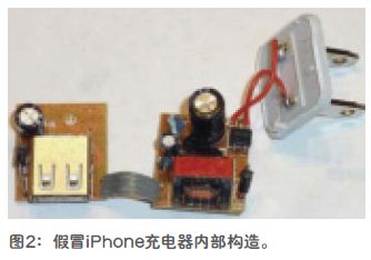

打开外壳需要一把X-Acto刻刀,这是我父亲最喜欢的工具之一。图2显示了假冒充电器的电子构造。其中包括两块印刷电路板,一块为主电源电路板;另一块为USB连接器电路板,上面带有一只跨接在USB+5V脚和返回脚之间的470μF电解电容

接着我用仪表检测输出电压。在继续阅读下文之前,请回头看一下图2。你是否注意到最左边那个紧邻USB连接器的470μF电容器?我的手指擦过这个电容器,觉得很烫。然后我听到呼的一声,发现电容器爆裂开来,封装的底端飞弹出去,见图6。
