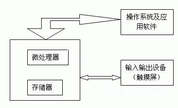

通常嵌入式系统的构架可以分成四个部分:处理器、存储器、输入输出(I/O)和软件部分。由于多数嵌入式设备的应用软件和操作系统都是紧密结合的,在这里我们对其不加区分,这也是嵌入式系统和通用PC系统的最大区别。触摸屏嵌入式设计框图见图一。

图一 触摸屏嵌入式设计框图

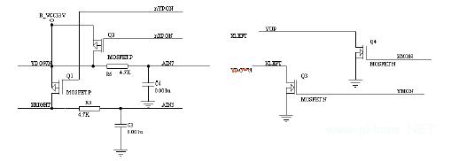

GX开发板为硬件平台,板载SHARP 3.5〞TFT液晶屏LQ035Q7DB02,320×240,262,144色,White LED背光,带触摸屏。SHARP液晶自带四线电阻式触摸屏,可以直接和2410的触摸屏驱动电路连接,触摸位置直接用CPU内置的ADC电路采样而得。
图二 板载触摸屏电路

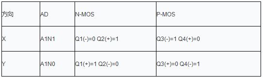

通过上述方式采集的坐标是相对于触摸屏的坐标,需要转换成为LCD坐标,这个过程之前需要进行两种坐标的校准工作,这里采用取平均值法。首先从触摸屏的4个顶角得到2个最大值和2个最小值,分别计为x_min,y_min和x_max,y_max。X,Y方向的确定如表1所示。
表1 X,Y方向的确定
当系统处于休眠状态时,Q1,Q3和Q4处于截止状态,Q2导通。当触摸屏被按下时,首先导通MOS管组Q1和Q4,X+与X-回路加上+3.3V电源,同时将MOS管组Q2和Q3关闭,断开Y+和Y-,再启动处理器的A/D转换通道1(AIN1),电路电阻与触摸屏按下产生的电阻输出分量电压,并由A/D转换器将电压值数字化,计算X轴的坐标。接着先导通MOS管组Q2和Q3,Y+与Y-回路加上+3.3V电源,同时将MOS管组Q1和Q4关闭,断开X+和X-,再启动处理器的A/D转换通道0(AIN0),电路电阻与触摸屏按下产生的电阻输出分量电压,并由A/D转换器将电压值数字化,计算Y轴的坐标。系统读到坐标值后,关闭Q1、Q3和Q4,打开Q2,回到初始状态,等待下一次笔触。
确定X,Y方向后,坐标值的计算公式如下:
X=(x_max-Xa)×320/(x_max-x_min)
Y=(y_max-Ya)×240/(y_max-y_min)
