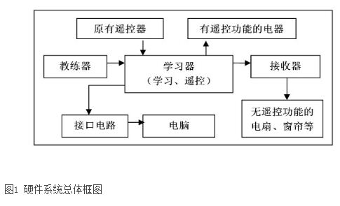

该系统采用“电脑主机+单片机+FPGA”的结构,系统软件分为两部分:一部分是在主机上运行的Girder程序,用于解码接收到的信号并控制电脑执行指定的动作,另一部分运行在单片机上,用于驱动遥控器的液晶(LCD)显示。系统的硬件分为四部分:学习器,教练器,接收器以及与主机的接口电路,其中学习器兼有学习与遥控的功能,通过学习原有遥控器的编码可以遥控任何拥有遥控功能的电器,它包括单片机和FPGA两部分,由FPGA执行主要的学习与遥控功能以提高运行速度和集成度,单片机用来驱动液晶显示;教练器与接收器负责对原本无遥控功能的设备追加遥控功能,具体来说就是教练器产生种类足够多的编码地址供学习器来学习,接收器则在电器端负责解码对应的地址并产生相应的动作;为实现对电脑的遥控功能而设计的主机接口电路负责把红外信号转换为数字信号传入主机。硬件电路实现的总体框图如图1所示。

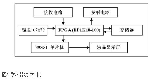

学习器是硬件电路的主要部分,兼有学习与遥控的功能,它以FPGA为核心,外围电路力求简单,主要由键盘、存储器、接收电路和发射电路组成,考虑到用纯硬件来控制LCD显示的困难较大 ,决定采用微控制器协助FPGA来实现。这里的接收电路与后面要讲的接收器不同,它专为学习功能设置,负责接收已有遥控器的红外信号并送至FPGA内部进行识别、译码以及存储,发射电路由驱动电路和红外发光二极管两部分电路组成,负责将编码信号以红外光的形式发射出去。系统总体原理框图如图2所示。

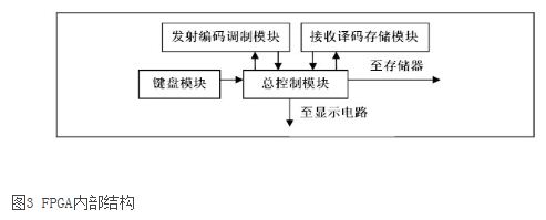

包括键盘模块、发射编码调制模块、接收译码存储模块三个模块,另外还有一个总控制模块,其内部结构如图3所示。
总控制模块是一个有限状态机,它负责协调其他各个模块的工作并提供与显示电路和存储器的接口;键盘模块接收用户的按键信息,并编码输出给总模块,这些信息包括按键的地址,按键的类型和用户选择要遥控的器件编码;接收译码存储模块由计数器记录接收信号高低电平的宽度,并将数据存入存储器相应地址中,存储时序由状态机来控制;发射编码调制模块负责由存储器中读取当前按键的数据信息,产生与学习到的信号相似的高低变化的电平,并以38kHz的载波调制输出。

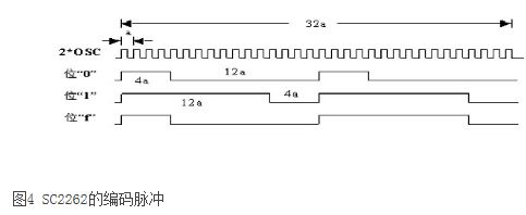

SC2262是一种CMOS工艺制造的低功耗低价位通用编码电路,最多可有12位(A0-A11)三态地址端管脚(悬空,接高电平,接低电平),任意组合可提供531441地址码, SC2262最多可有6位(D0-D5)数据端管脚,其编码方式如图4所示。

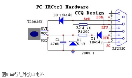

3.4.2 串口
现在流行的有半软半硬和全软两种方案,半软半硬方案在红外接收头与串口间加入了数据预处理电路,使数据符合串口规范,降低了编程难度,减少了CPU占用率;而全软方案则是直接把红外接收头收到的数据送入串口,完全由软件处理,其编程难度和CPU占用率偏大,但硬件电路非常简单。图5是“软”方案的硬件电路。
由于目前应用串口的技术比较成熟,网上有很多现成的插件可以借鉴,因此我们决定采用串口的方式实现。

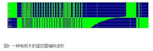

红外遥控信号的编码方式多种多样,例如图8所示的是一种电视卡自带的遥控器的编码波形,它采用的是Space编码,前面9ms的脉冲加4ms低电平是引导码,中间是8位地址码00H、8位地址反码FFH、8位数据码E8H、8位数据反码17H,从引导码开始计时发送108ms后若按键仍没有松开则以后每隔108ms发送一个9ms高+2ms底+0.5ms高的重复简码,直到按键松开为止。
如果每一种遥控器都通过解码后存储“0”“1”的数字信号,那么解码的工作将是非常繁重而且不经济的,一个简单的方法是记录下波形中每个高低电平的宽度,使用时再按照原始形式将波形发射出去。
