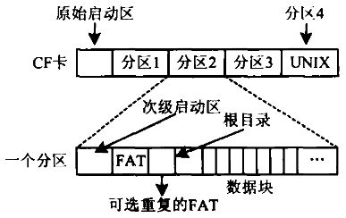

CF卡跟硬盘的结构相同,如图2所示。在引导区中装有用于启动系统的代码,以及有关文件系统的重要信息,随后是记录所有磁盘空间的表,再下来就是根目录,然后是所有其它的东西。引导扇区在其末尾处包含有分区表。此表包含了用以标示每个分区开始和结束的表项,最多可以有四个分区,每个分区可包含不同的文件系统。紧随引导区之后的是FAT(文件分配表),用来记录设备中所有的磁盘空间的信息(此表与UNIX中的I-node表和空闲表具有相同的功能)。
图2:CF卡结构

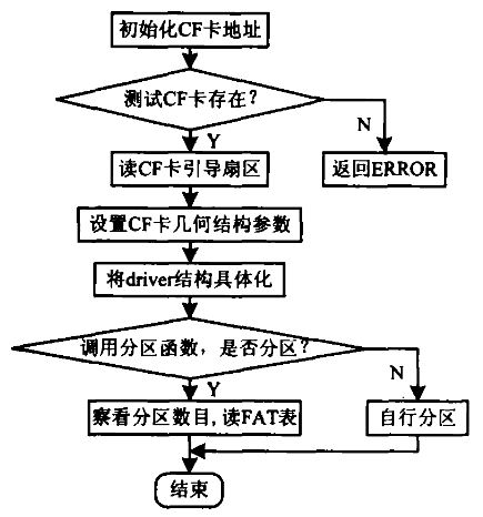

软件程序的主要流程如图3所示。
图3:CF卡加载流程

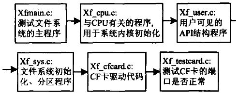

根据上述原理,可完成软件设计,其基本框架如图4所示,分为六个主要部分。
图4:软件设计框图
其中,CF卡驱动程序设计的关键是CF卡的存取操作函数所采用的命令码有些不同。另外,我们使用驱动程序对象来代表CF卡设备驱动程序。该驱动程序对象对于用户是部分不透明的,数据项包括读写函数的指针,这些函数由文件系统程序输出(包括两部分函数,用户可见API函数调用和用户不见驱动存取函数)。此对象的数据结构声明如下:
