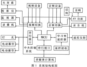

系统采用模块化设计,由中央控制及串行接口卡、视频切换卡、音频切换卡、学习型遥控器、功率控制模块和上位机控制软件等六部分组成,系统框图如图1所示。
2.1 中央控制及串行接口
单片机通过串行总线与上位计算机进行串行通讯,接收从计算机发出的控制指令,对中央控制系统内的视频切换、音频切换、功率控制等模块发出控制信号,处理这些模块返回的数据,实时监控各模块的状态,与上位计算机完成数据指令的交换。

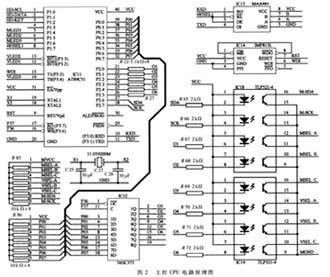

中央控制部分电路原理图如图2所示,采用AT89C51单片机作为整个主从式多机通讯系统中的一个从机,通过MAX485连接在串行总线上。AT89C51的P0口用作音频、视频切换控制,其输出信号经过锁存器74HC373锁存?再经光耦TLP521-4进行隔离后输出到音频、视频切换卡;74HC373的输出同时送到单片机的P2.0~P2.5口,用于实时检测切换状态是否正确;P2.6、P2.7为电子音量电位器的控制输出,经光耦隔离后控制电子音量,电位器X9241控制系统总音量;P1.0~P1.2是手控面板接口,手控面板是中央控制器外的一个附属模块,自带键盘扫描和显示驱动器,手控面板可以在脱离主控计算机的情况下,操作中央控制器完成全部控制功能;P1口和P3口另有六路音频、视频切换状态指示灯接口,用以指示当前的切换状态;IMP813L为电源监控及看门狗电路。
