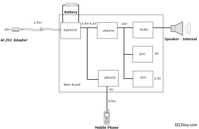

如下图1是一个Audio产品的电源部分的原理图,这个产品有一个charger芯片BQ24133,在这个应用中设置最大充电电流2A。有一个Boost芯片LM3478,把电池电压升压到10V给Audio 芯片供电,满载电流1A,另外一个Boost芯片LM3478,把电池电压升到5V,给iphone或者 ipad充电,最大电流2A。适配器的直流输出线规格是1.5米,手机充电的电源线约0.5米,整个PCB板面积大概12mm×8mm,设计为两层板。
图1:Audio供电回路图

首先,先分析辐射超标产生的原因,我们知道EMC三要素,骚扰源,耦合路径和敏感设备。这个产品中开关方式工作的器件无疑是骚扰源,也就是BQ24133(开关频率1.6MHZ)和两个 LM3478(开关频率400KHZ)。再看耦合路径,30M到300M频段对应的波长是一米到十米,如果要发射一定波长的电磁波,需要一根发射天线,成为天线的必要条件是长度至少要大于波长的二十分之一,当天线是电磁波半波长的整数倍时,发射功率最大。满足以上条件能成为天线的导线就是几根外接线,最有可能的是适配器的直流电源线和地线。分析layout 设计,发现产品设计时,只用了一个地,在整个PCB的两层均大面积铺地,并且与适配器的地线连接在一起,加上手机的充电导线,构成一根超过两米长的地线。另外BQ24133充电电路和两个LM3478的升压电路底下也是大面积的铺地,造成高频干扰直接耦合到地平面,通过长的地线发射出来。

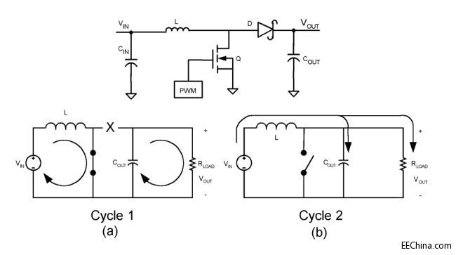

2)减小谐波回路面积,对LM3478,如图,MOS管开通时,Cin,L和MOS构成一个回路对电感充电,请看图2(a)的Cycle1。MOS管关断时,Cin,L,D,Cout构成另一个回路对电感放电,请看图2(b)中的 Cycle2。对于二极管D,交替工作在正向导通和反向截止的状态,因此,有很高的反向恢复尖峰电压,需要在二极管两端加Snubber电路来抑制这个尖峰电压,以避免产生过大的共模噪声。这两个回路的工作频率是MOS的开关频率,谐波分量大,布板时要尽量减小谐波回路的面积。要把这两个功率回路的器件靠近放置,走大铜皮宽走线,减小开关频率谐波的回路阻抗。
图2:LM3478工作原理图

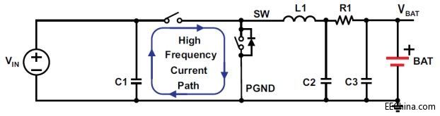

BQ24133实质是一个Buck回路。也有类似的问题。请看图3,BQ24133工作原理图,输入电容C1,整流管开通,续流管关断,整流管电感和负载构成一个高频回路,有很高的dI/dT。另外,整流管关断,续流管开通时,电感电流通过续流管续流(在重载时续流管工作在电感电流连续模式), 电感电流没有减小到零时整流管又会开通,这是续流管被强制加反向电压而截止,产生很高的反向恢复电压尖峰(虽然是同步整流,由于死区的存在,死区时间内仍然是二极管整流),这会导致比较大的共模噪声,所以需要在SW对PGND加Snubber电路来抑制续流管的反向尖峰。因此,输入滤波电容C1、电感L1和输出滤波电容C2应尽量靠近芯片布置,减小高频回路面积。功率回路走线应走大铜皮宽走线,减小谐波阻抗,最好都布置在PCB的同层,Snubber放置在紧靠下管的位置。
图3:BQ24133高频电流回路图
