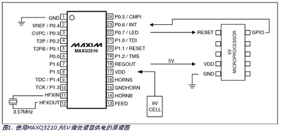

MAXQ3210内置9V至5V转换的线性稳压器,可理想用于便携式、电池供电的微控制器或微处理器系统。由于MAXQ3210具有低电池电压检测,使系统能够在低电池电压状态下提供智能化管理。
配合5V微处理器工作时,只要微处理器所需的供电电流在MAXQ3210线性稳压器的供电范围内(最大值约为50mA,详细信息请参见MAXQ3210数据资料),MAXQ3210可直接使用其稳压器的输出引脚REGOUT (图1)为微处理器供电。当微处理器电流非常低时,还可以将MAXQ3210的端口引脚设置为标准高电平输出(PD = 1,PO = 1),直接为微处理器供电。每个端口都能提供至少4mA的电流,压降小于0.4V。只要所有端口引脚的电流总和不超过最大额定值(约为25mA,详细信息请参见数据资料),可将多个端口引脚连接在一起增强供电电流。使用端口直接为微处理器供电时,MAXQ321能够根据需要接通、关断微处理器的电源,从而延长电池寿命。注意:当使用REGOUT为微处理器供电时,电源仍可在MAXQ3210控制下接通、关断,但需要一个外部FET或其它开关器件。
当所支持的微处理器需要的端电压不是5V(例如3V、2.5V或其它)时,MAXQ3210的REGOUT输出可通过线性稳压器产生微处理器所需要的电压。通过使用带有使能/禁止输入的线性稳压器,MAXQ321仍然能够完全关断微处理器的电源,以延长电池寿命。
设计过程中对电池寿命和系统总吸入电流要求苛刻时,MAXQ3210可在非常低的电流状态下工作,以节省能量。MAXQ3210不仅具有功能完善的MAXQ?电源管理模式(分频、PMM1模式和STOP模式),有效节省能量,还包含了一个8kHz的振荡器,可作为一个极低功耗的时钟源使用。上电时,如果没有外部晶体或高频时钟源,MAXQ3210将运行在8kHz振荡器,使其工作电流降至微安级。由于对响应时间要求并不严格,即使在8kHz下工作时,MAXQ3210仍可实现本应用笔记中的监控功能。
复位和电源监控
MAXQ3210提供上电复位(POR)和欠压检测功能,使其能够在供电电源稳定时退出复位状态。欠压检测可以使微控制器从电源跌落状态下恢复工作。MAXQ3210还可以为没有电源监控功能的微处理器提供类似的POR和欠压检测。
将MAXQ3210的一个端口接至微处理器的外部RESET引脚,使MAXQ3210在电源低于门限设置时复位微处理器,并在供电电源恢复正常时使微处理器退出复位状态。如果微处理器在5V电源下工作,只要MAXQ3210处于POR或欠压状态,MAXQ3210都将使微处理器复位。如果微处理器工作在更低的电源电压(例如3.3V),MAXQ3210的模拟比较器能够将微处理器的供电电源与VREF引脚的任意电压(可达3.5V)进行比较(关于模拟比较器的详细信息,请参考MAXQ3210数据资料)。当微处理器的供电电源跌落至基准电压以下时,比较器将产生中断给MAXQ3210,使微处理器复位并在电源恢复正常以前保持复位状态。

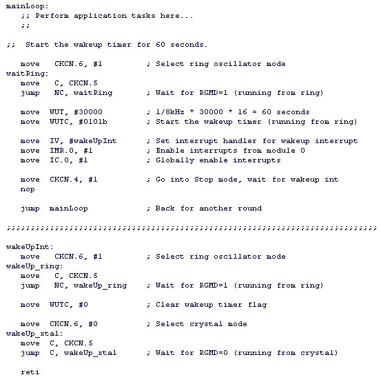

便携式电池供电系统中,节省电源及电池寿命是设计的关键。为保持低电流耗损,此类系统一般尽可能工作在低功耗状态。系统周期性地(或在用户按键请求下)唤醒,进行测量或运行其它任务,然后返回休眠状态。不工作的器件,最好关闭其供电电源。MAXQ3210提供一个长周期唤醒定时器,有助于节省功耗。可设定在8kHz环形振荡器下工作的唤醒定时器,使MAXQ3210进入低功耗状态 - 停止模式,并在长达2分钟的预设时间间隔后自动唤醒。退出停止模式后,MAXQ3210按需求唤醒或使系统中的其它器件上电。以下MAXQ3210程序代码演示了如何进入停止模式,然后在60秒后自动唤醒。
将MAXQ3210的一个端口连接至微处理器,可通知其作好断电准备。MAXQ3210通知断电后,微处理器根据执行任务的不同立即进入低功耗停止模式或等待断电。
MAXQ3210从停止模式唤醒时,既可使微处理器上电(如果微处理器完全关断),也可使用外部中断或类似机制通知微处理器,使其从低功耗状态下唤醒。

监控状态下,MAXQ3210与微处理器之间通信时,必须考虑两个器件的I/O电平。如果两个器件都在5V电压下工作,端口引脚通常可以直接连接,请务必参考器件的数据资料。
MAXQ3210输出信号给低电压微处理器(例如3.6V的器件)时也可以直接连接。如果微处理器引脚含有保护二极管,MAXQ3210的5V输出可以通过限流电阻直接连接至低电压引脚。也可以选择使用漏极开路连接方法:两引脚间引出一个上拉电阻连接至低电压微处理器的电源,并使MAXQ3210的端口强制下拉(PD = 1,PO = 0)或为三态(PD = 0,PO = 0)模式。
由低电压微处理器引脚驱动的MAXQ3210的输入时同样需要谨慎操作,这是因为低电压微处理器不能驱动其端口引脚至足够高的电平,以使MAXQ3210的寄存器置位。如果仅需要一个输入(如图1),低电压信号可以连接到MAXQ3210的模拟比较器。其它可能的方法有,使用带有漏极开路配置的外部下拉FET,或使用电平转换器,如MAX3370。
