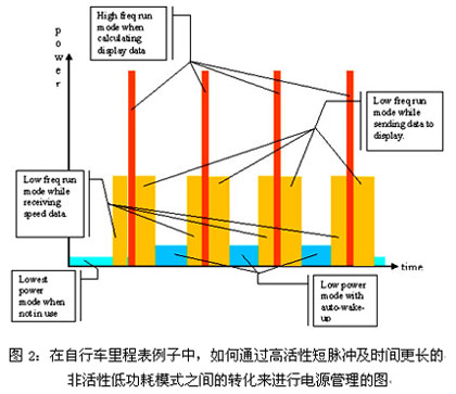

让我们再来看看自行车里程表这个例子,假设控制面板每秒钟更新速度一次,并且需要循环16,000个总线周期来计算数据并在显示器上显示出来。由典型的32kHz晶体工作,并且假设有一个普通的一分为二的总线时钟,我们就能够拥有16KHz的总线,在这种情况下,需要使用整整一秒钟来完成计算。
现在,如果我们可以使用8MHz的总线时钟,就可以仅花费2毫秒来完成计算,剩余的998毫秒可处于低功耗模式下。
当然,并非MCU须执行的每项任务都会得益于高速性能。在我们的例子中,如果数据速度相当的慢,无线通信所需的时间可能不需要8MHz的总线速率。因此,在这种情况下,要想将功耗最小化,我们就应该尽可能慢地运行MCU,直至无线通信结束。

拥有任一此类时钟源,就可以随意地使用片上频率锁定环(FLL)使总线速度成倍地升高或降低,来满足任务需求并且使功耗达到最小化。图2为自行车里程表例子中不同操作模式下功耗的改变情况。
