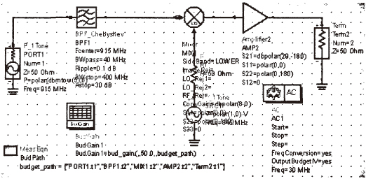

图1、用于仿真的发射系统原理图
使用ADS软件创建射频发射系统的原理图,再在原理图中加入增益仿真控制器,就可以知道增益在系统各个部分的分配情况。用于仿真的发射系统的原理图如图2所示,仿真结果如图2所示。

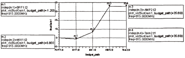

图2、功率增益预算曲线
由图2可知,整个发射系统的增益为35.8 dB,因为输入的信号为-10 dBm,所以功率放大器输出的射频信号大小为25.8 dBm。

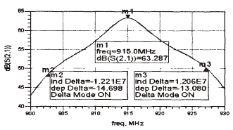

利用ADS软件对接收端进行S参数仿真,该仿真可以用于测量各个器件的S参数等。在本仿真中,可以看成是当900~930MHz,以1MHz为步长的各个频率分量通过该接收端时,接收端对各个频率分量的增益或衰减大小的仿真。仿真结果如图4所示。
图4 、S参数仿真结果
由 仿真结果可知在中心频率915MHz处,增益最大,为63.287dB。在标记maker2处,频率与标记maker1处相差12.21MHz,衰减相差14.698dB,符合技术指标。在标记maker3处,频率与标记maker1处相差12.06MHz,衰减相差13.080dB,符合技术指标。

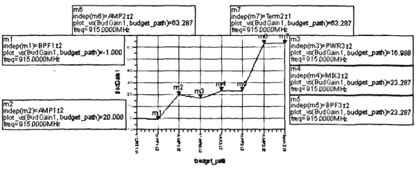

图5、接收系统功率增益预算曲线
利用ADS软件对接收系统进行增益预算仿真,可以知道系统增益在系统各个部分中的分配情况。仿真结果如图6所示。
图6、输入信号的功率谱
由图3可以看到在射频带通滤波器BPF1处,系统增益为-1dB,这是因为射频带通滤波器有1dB的插入衰减。在射频放大器AMP1处,系统增益为20dB,这是射频放大器的21 dB增益减去射频带通滤波器的1 dB插入衰减,系统前端总共有20dB的增益。根据标记m7可知,在负载终端2系统增益为63.287dB。
