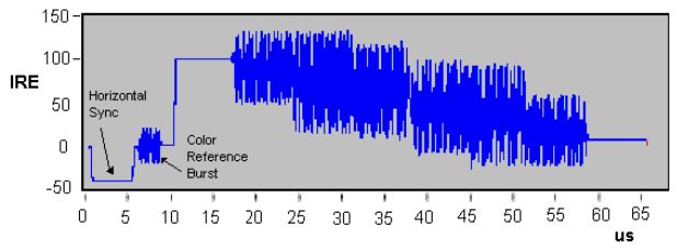

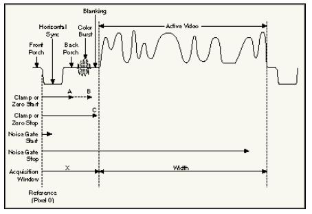

单一水平视频行信号由水平同步信号、后沿、活动象素场以及前沿组成,如图4所示。
图4:视频信号组成
水平同步(HSYNC)信号示每条新的视频行的开始。其后是后沿,用来作为从浮地(交流耦合)视频信号去除直流分量的参考电平。这是通过单色信号的钳制间隔实现的,它出现在后沿中。对于合成彩色信号,钳制发生在水平同步脉冲中,由于大部分后沿用于色彩突发,它提供了信号色彩成分解码信息。在MAX帮助中,视频信号的所有设置参数都有较清楚的描述。
色彩信息可以包含在单色视频信号中。复合色彩信号包含标准单色信号(RS-170或CCIR),并加入了以下成分:
● 色彩突发:位于后沿,这是提供后续色彩信息相位和幅值参考的高频场。
● 色彩信号:这是实际的色彩信息。它由两个以色彩突发频率调制到载波的象限成分组成。这些组成部分的相位和幅值决定了每个象素的色彩内容。

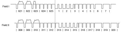

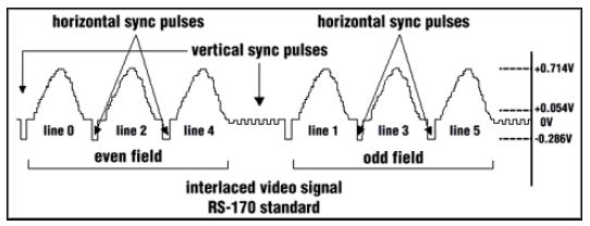

视频信号的另一方面是垂直同步(VSYNC)脉冲。这实际上是在场之间发生的脉冲序列,用于通知显示器,完成垂直重跟踪,准备扫描下一场。在每个场中都有几行是不包含活动视频信息的。有些只包含HSYNC脉冲,而其他包含均衡与VSYNC脉冲序列。这些脉冲是在早期的广播电视中定义的,所以从那以后构成了标准的一部分,虽然之后的硬件技术能够避免部分附加脉冲的使用。在图5中给出了复合RS-170交叉信号,其中包括垂直同步脉冲,为了简单起见,下面给出了一个6行帧:
图5:VSYNC脉冲

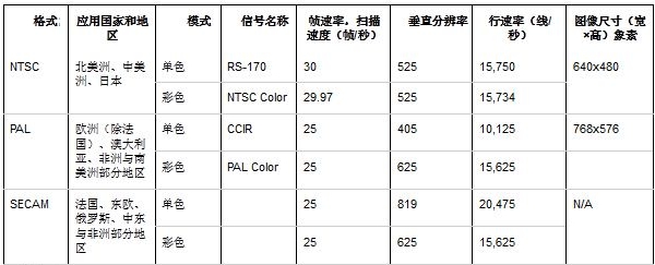

3. 不同的视频格式
以下表格描述了常用标准模拟视频格式的一些特征:
NTSC:美国国家电视标准委员会
PAL:逐行倒相
SECAM: Systeme Electronic Pour Coleur Avec Memoire

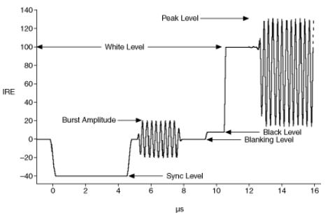

视频信号电平定义了视频信号不同部分的电平和范围。用于定义视频信号电平的组织是IRE(无线电工程师协会)。消隐电平对应0 IRE,白色电平对应+ 100 IRE。消隐电平是视频信号的参考级别(通常为0 V),如下面的图6所示,如果对信号进行一定的设置,消隐电平和白色电平是不同的。
图6:视频信号电平
对于NTSC而言,通常应用7.5 IRE设置,将黑色电平提高为+ 7.5 IRE。对于PAL和SECAM,黑色电平与消隐电平一致,均为0 IRE。

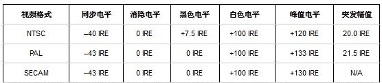

下表根据视频格式显示了不同的视频信号电平。

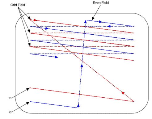

所有复合视频系统使用隔行扫描技术在电视屏幕上显示视频图像。图7显示了隔行扫描概念。
图7:电视屏幕上的隔行扫描
模拟视频信号包含控制扫描从左到右逐行以及从上到下逐场进行扫描。控制逐行扫描的脉冲称为水平同步脉冲(H-Sync)。控制垂直扫描的脉冲称为垂直同步脉冲(V-Sync)。
两个交叉场合成一个完整帧。第一个场称为奇数场,对视频图像的奇数行进行扫描。第二个场称为偶数场,对视频图像的偶数行进行扫描。整个过程对每帧进行重复。

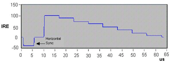

8. 灰度图像和提取线谱轮廓
假设以下条件满足,下一小节中的完整NTSC帧扫描图像对在电视屏幕上可能出现的视频显示进行了模拟:
● 电视能够显示整条线,而不仅仅是活动图像部分。
● 电视并非将两个场进行隔行扫描得到完整的图像帧,而是对整个帧逐行扫描。
扫描从代表偶数场垂直同步模式的几行开始扫描(从上到下逐行)。在偶数场的垂直同步模式之后插入可选的测试信号(ITS)。最后显示实际的奇数场活动图像。
这个过程对偶数场重复,构成完整的帧。
说明:大多数行从水平同步脉冲开始,随后是色彩突发模式信号。之后的活动图像(或ITS)显示强度变化,其中较高的信号电平代表更高的亮度。
位于图8和图9底部的提取谱线轮廓显示了从偶数场提取的活动视频信号行。关于视频电平的更多信息,等参阅之前的视频信号小节。

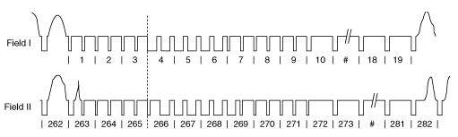

水平同步脉冲一般是简单的负脉冲,这些脉冲电平低于亮度信号电平。但是,垂直同步信号由分步在多行上的脉冲序列构成,脉冲序列对于奇数场和偶数场而言是不同的。图8和图9显示了用于两种场和三种主要视频格式的垂直同步模式。
图8:用于NTSC的场消隐与同步信号
图9:用于PAL和SECAM的场消隐与同步信号

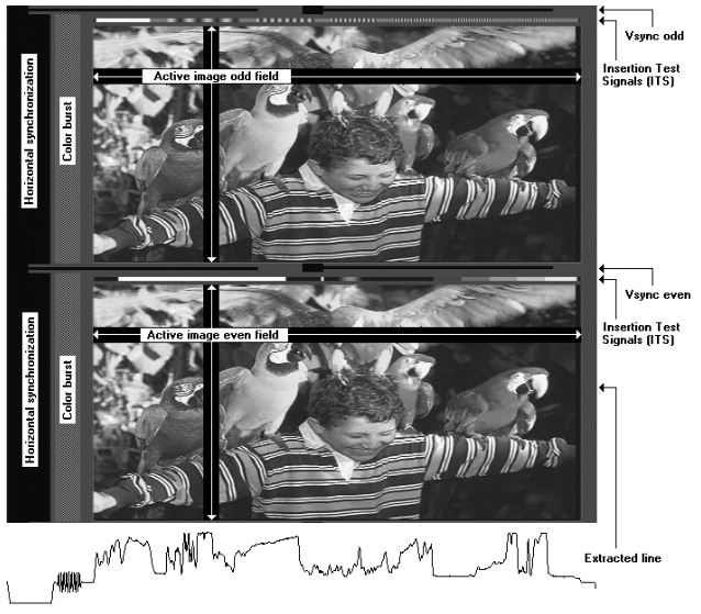

9. 完整的NTSC帧扫描
图10显示了对构成完整NTSC帧的525行进行扫描的结果。
图10:完整的NTSC帧扫描

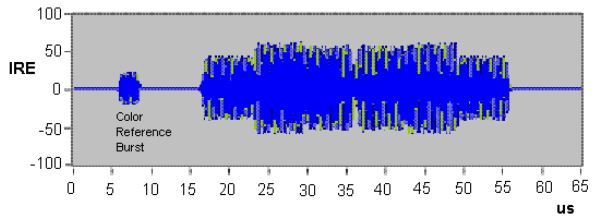

图10是一个灰度图像,由于它代表了原始NTSC视频波形的强度图。色彩信息嵌入到这个波形中,还没有进行编码。
您可以看到左边的信号色彩突发。点状模式代表了正弦节拍的强度图,构成色彩突发波形。在解码之后,色彩突发看上去像是单色的表面(如果在电视显示器上可见)。
