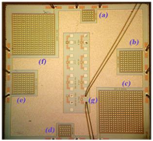

本文中的被测硅光电倍增管是意法半导体卡塔尼亚(意大利)研发中心研制的多片光电检测解决方案[2]。该多片方案共有7个光电检测器,其中像素数量从1个到400个。具体地说,单像素检测器(图1g)1个,而25像素(图1:a和 d)、100像素(图1:b和 e)和400像素(图1:c和 f)点阵式检测器各有两个,(按尺寸划分)分为有光沟槽和无光沟槽两类[8]。为了对所选器件施加偏压,采集输出信号,多片光电倍增管被焊接到一个敞开的32引脚封装内。
图1:多片光电倍增管结构图,其中a、b、c和d、e、f分别代表 5×5、 10×10、20×20像素有沟槽和无沟槽光电检测器;g是单像素光电检测器。

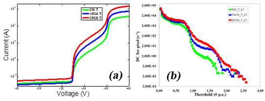

该多片方案内的光电检测器全都具有光电特性[9]。我们的目标是确定最佳的信噪比[10],测量了该器件的反向电流-电压 (I-V)特性和暗计数数量(DC),即在无光照条件下由被检测到的热生成载波引发的雪崩(计数)。图3a所示是5×5 (绿线)、10×10 (蓝线)、20×20 (红线)像素点阵有沟槽光电检测器在室温条件下的典型反向I-V特性。图3b所示是暗计数测量结果,暗计数测量就是对硅光电倍增管施加-30V偏压,然后通过归一化计算取得的像素数量。通过直接比较不同阵列,我们发现两个明显的主要特性:所有测试条件中击穿电压(BV)相同,如果像素数量增加,则器件噪声(暗电流和暗计数)随之提高[8]。BV (-28V)和 -35 V区间是Geiger模式工作的目标范围。在这个区间,暗电流随着像素数量增加而线性提高,这种现象在图3b第一个区间 (0.5 #p.e.)更为明显 。
图3 (a) 25像素 (绿线)、100像素 (蓝线)、400像素 (红线)有沟槽硅光电倍增管的反向 I-V特性; (b) 25像素 (绿线)、100像素 (蓝线)、400像素 (红线)有沟槽硅光电倍增管的暗计数特性
当只有一个单元计数时,所有器件的暗计数相同,这证明反向电流的上升呈线性。在图3b的第2区间(1.5 #p.e.),硅光电倍增管的三个器件呈现不同的特性,两个像素光电检测器同失效,5×5像素有光沟槽器件是硅光电倍增管中暗计数最少的光电检测器,这表示其串扰概率最低,因此信噪比最高。这个结果让我们将25像素光电检测器定义为最符合我们目标的器件。

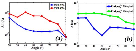

为研究荧光特性和生物传感器性能,我们采取了多种测量方法(见实验)。图4描述了在室温时两个荧光染料在20°-90°位置的荧光特性。值得一提的是,图中电流值是荧光信号电流减去参考样品(玻片)电流测量值的净电流。图4还描述了两种不同浓度的CY5溶液(图4a)和Ru(bpy)32+ (图 4b)的荧光特性。硅光电倍增管偏压为-30V,激光功率为72μW。在测试分析中,出现了一些值得注意的结果:CY5浓度增加导致荧光电流测量值增加,信号值在两种荧光团的满量程内基本上是常数,证明荧光信号的各向同性发射特性[11]; milliQ水溶液是确保荧光净电流(图中没有显示)最大的最佳溶液。若想解释Ru(bpy)32+是荧光团溶液浓度的函数,还需要进一步研究探索。最后,我们用H2O milliQ水溶液制成浓度30%的CY5溶液,然后用硅光电倍增管的光子计数工作模式,测量该样品发射的光子数量。这个测量过程分为两个步骤:在硅光电倍增管上施加-32V偏压,分析参考样品(顶部无CY5沉淀物)和 CY5样品。在第一种情况中,示波器采集的信号是硅光电倍增管的固有噪声和玻片反射的激光辐射产生的残余噪声(在这种工作条件下非常低)。然后,我们将CY5沉淀样品置于激光二极管的同一光轴上,在示波器屏幕上,进入连续模式,可以看到不同振幅的信号,因为平均4个像素被光子射中。图5详细描述了捕获的数据。具体地说,蓝实线表示发射光子的分布,而红实线则表示从参考样品捕获的噪声。多达6个光子照射传感器工作区,在光电频谱中测量到的荧光峰值间隔代表一个像素提供的电量。硅光电倍增管增益(G) 为输出电荷Qto与被检测到的光子nph和电子电荷(q)的比值:

图4(a) 30% CY5溶液(蓝线)和40% CY5溶液(红线) 在20°- 90°位置的荧光特性; (b) 700μg/ml Ru(bpy)32+ (绿线)溶液在20°- 90°位置的荧光特性
