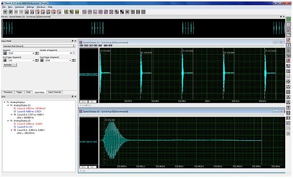

第一个例子(图2)显示了对超声波测距仪的声音输出进行的多段记录模式采集。这个设备输出40kHz脉冲信号,然后根据接收到回波所花的时间确定距离。这些脉冲以5个一组的方式产生,间隔为15μs,处理工作是在这些多个脉冲串之间的450ms“死区时间”内进行的的。声音信号采用带宽为100kHz的仪器级麦克风拾取。图2的左边显示了采集信号的一些参数设置。
图2:用多段模式采集超声波测距仪的40kHz声音输出。
每个段包含32k样本,其中1k是触发前样本,31k是触发后样本的记录。图中没有显示出来的采样率是7.8MS样本/秒。最上面的轨迹是对整个采集过程的预览,显示了多个脉冲串和处理间隔。中间的轨迹是对5个段的放大显示图。每个段的开始用时间戳进行了标记。最下面的轨迹是采集过程中第一个脉冲的放大显示图。
从这张图可以看到单个脉冲的细节。显示这些数据的软件可以表明段是连续的,因为它们确实存储在内存中,但整合了测量间距的视图通常更加有用。通过只存储与每次触发相关的段,数字转换器可以删除3.5M个以上的数据样本,而这些样本本来是要在记录死区时间的每个实例中消耗掉的。

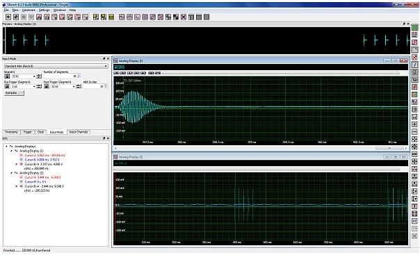

如果两个采集段之间的数据比较重要,那就应该采用ABA模式,如图3所示。在这种模式下,数据使用两种不同的采样率进行记录。ABA模式从每个输入端产生两个数据通道。主数据通道被称为“B”通道,采用多段记录采集模式,针对检测到的每次触发记录一段数据。B通道数据采集采用选定的采样率。每二个数据通道被称为“A”数据通道,采用分频的采样时钟连续运行,用于采集较慢的连续信号。A、B数据间的时间同步是基于采集到的时间戳完成的。结果显示在整个运行时间内用较慢的A采样时钟实现了完整的信号采集,同时在每次触发事件点会产生以较高速率采样的B段数据,并且对感兴趣的区域提供了更多的信息。
图3:使用双时基ABA采集模式采集的同一超声波脉冲。注意,下方的“A”轨迹是以较低采样率采集的连续信号数据,上方的轨迹是以较高(B时基)采样率采集的单个段。
图3的最上方是整个采集的完整预览。中间是以选定的采样率(B采样时钟)记录的单个数据段。时间戳显示了触发时间。最下方的轨迹是以选定采样率的1/16采样的连续“A”数据。注意,连续记录显示了在使用多段记录模式的图2中不是很明显的脉冲间信息。
