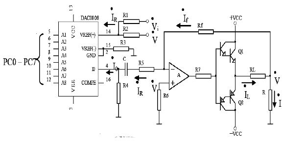

1.1.2 交流量数模转换电路
图2 交流量数模转换电路
交流量数模转换电路是可编程漏电电流源的核心部分,正弦交流量振幅的大小是通过改变数字量来控制,具有良好的线性度。用DAC08 08构成数模转换电路,该器件是二进制快速乘法式8位D/A芯片。交流量数模转换电路如图2所示。为了保证实现数字到正弦交流模拟信号的转变,图中VD是预置直流偏压,大小等于50Hz正弦波发生器输出信号
的幅值。
根据图示电路,可得到如下关系:
从式(5)可见,当电阻R1、R4、R5、R、Rf为定值时,输出电流的大小与RL无关,仅由数字量控制。当A1、A2、…A8全为“1”时,调整电路参数,使IL=0.5A,当A1、A2…A8全为“0”时,使IL=0A。0~0.5A的电流变化范围完全满足我国目前生产的漏电保护器的测试要求。为了提高测量速度,在保证模拟漏电电流准确度的条件下,将输出电流分为50mA、100mA、200mA和500mA四档,各档的选择由ATmega32切换电阻R1的大小来实现。在不同的挡位,电流增加的数值大小是不一样的。当选50mA档位时,电流是按照0.196mA(50mA/255)递增;当选择500mA档位时,电流是按照1.96mA(500mA/255)递增,因此,可完全满足为漏电保护器提供线性增加的漏电电流的要求。

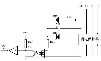

触头状态监测电路如图3所示。漏电保护器动、静触头闭合时,L1与L2的交流电通过整流、滤波和稳压,使光电耦合器G3导通,反相器A的2脚输出为高电位。当漏电保护器动、静触头分断时,光电耦合器G3截止,反相器A输出2脚为低电位,作为漏电检测结束的时刻。在漏电保护器动、静触头闭合时,光电耦合器G3的电流通过漏电保护器的一相动、静触头,电流大小为1~2mA,由于是直流,不会在漏电保护器中的零序电流互感器的二次侧产生感应电流,对漏电保护器的漏电动作电流没有影响。

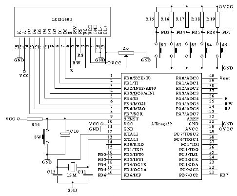

控制电路如图4所示。漏电保护器的漏电电流产生的开始信号通过程序控制,动、静触头断开信号送入ATmega32的外部中断输入端PD2,采用中断的方式对漏电保护器动、静触头的分断时间进行检测。按键S1作为测试功能选择,用来选择测量漏电电流或漏电动作时间。按键S2用来选择模拟漏电电流50mA、100mA、200mA和500mA中的某一档。按键S3和S4是在测量漏电动作时间时,用来设定模拟漏电的电流值,S3控制模拟漏电的电流值增加,S4控制模拟漏电的电流值减少。S5是测试开始/停止控制按键。当测量漏电电流时,设定好参数按下S5,ATmega32根据S2选择的档位输出数据,使模拟漏电电流从0增加到最大值,若模拟漏电电流达到某一电流值时漏电保护器动作,则该电流值就是实际漏电动作电流值。当测试漏电动作时间时,设定好漏电电流参数后按下S5,ATmega32根据设定的电流值直接产生设定的模拟漏电电流,实现测量漏电动作时间。
图4 A/D转换及控制电路
